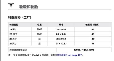

我的是标准续航y选配了255 40r20轮毂 我想把后轮加宽到275和yp一样 扁平比和20圈不动 就是直接换个胎是275 40r20可以吗 听说有可能蹭轮眉 不知道啊 大神们有换过吗 谢谢

行不行看你的B柱铭牌,那里写的尺寸就没问题。最好跟售后确认一下,改后胎压报警重新适配的问题。

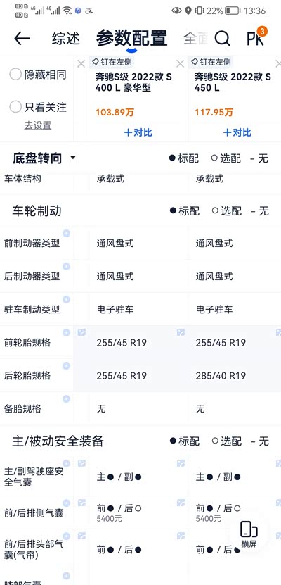

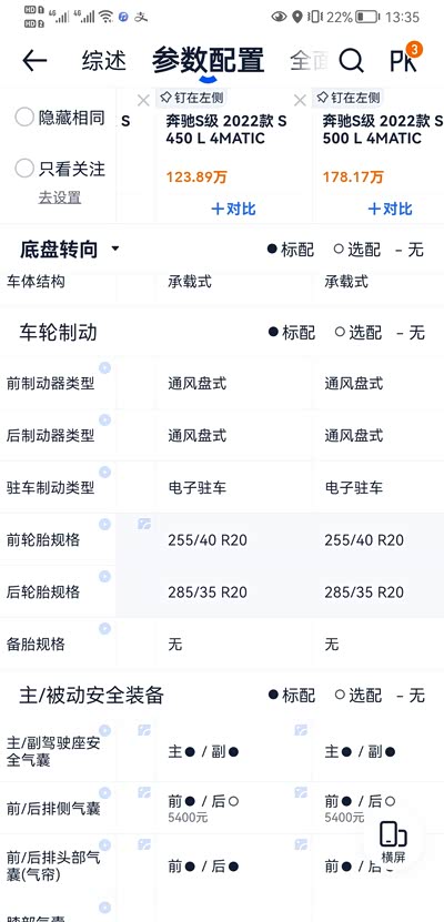

有个轮毂改装计算公式,前后改装后的周长不能大于3%
llt68 关禁闭 已屏蔽
我们以19寸为例,前后是255/45/19的轮胎。如果轮毂的J值是9.5寸,那么,后轮可以换成285/40/19规格的轮胎。新旧轮胎直径差0.2%,完全在允许的3%之内。奔驰S450就是这样的胚胎方案,前255,后285。
llt68 关禁闭 已屏蔽
如果上面车友提供的轮毂宽度是9.5英寸,那么建议换轮胎的参考奔驰S的胚胎方案。但是,就是不知道后轮宽度增加后,续航里程缩短多少?
llt68 关禁闭 已屏蔽
楼主不换轮毂,说实在点我也不建议换,那么可以把后轮轮胎更换成285/35/30的规格。
