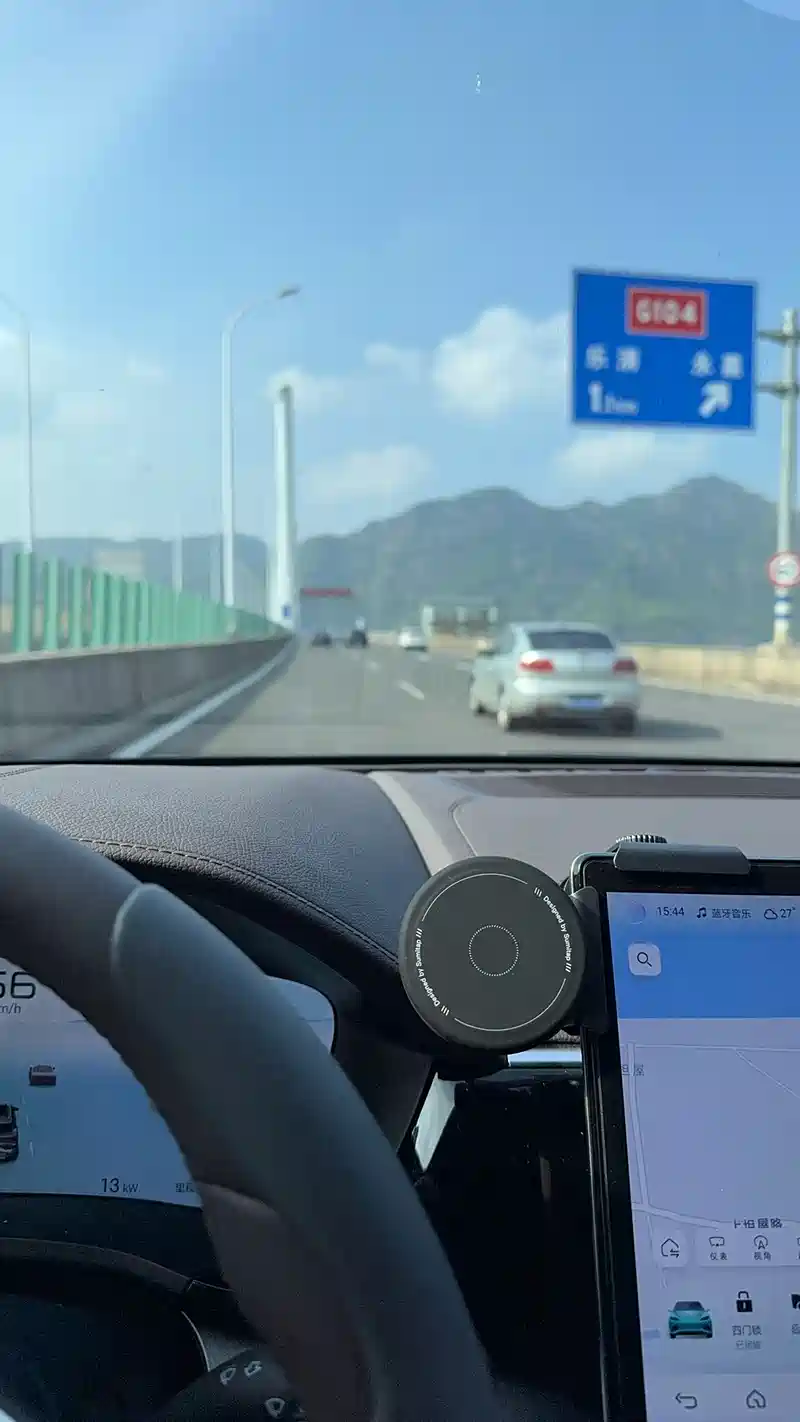

问 超过110码车子抖动 删除 推荐精华 置顶 取消置顶 关闭回复 打开回复 推荐编辑 楼主禁言 移动帖子 重置头像 操作记录 枫信 0浏览 · 2025-07-25 16:21· 发布于浙江 超过110码车子抖动是什么原因?轮胎胎压也正常车子才提了四个月 有没有哪个兄弟知道的 举报 打开汽车之家 阅读体验更好 相关问题 更多 问你们都装充电桩了吗? 0回答 问高德导航不工作了 0回答 问宋增强版续航不准 0回答 问转弯异响问题 0回答 问异响 0回答 问右后盲区监测乱报 0回答 全部回复 只看楼主 爱车老蒙 关禁闭 已屏蔽 奇瑞E5 检查轮胎有没有偏磨的问题,车速越快抖动越大,很多时候都是轮胎偏磨导致的。 2025-07-25 16:55 来自山西 回复 沙发 屏蔽此人 举报 删除 取消删除 禁言 重置头像 共有条对话 > 车评小李子 关禁闭 已屏蔽 宋PLUS新能源 超过110码抖,常见原因有轮胎动平衡没做好,虽说胎压正常,平衡块掉了或没做好就容易抖;也可能轮毂有点变形,或者传动轴、半轴有问题,才四个月新车,赶紧去4S店检查下,别拖着 。 2025-07-25 19:47 回复 板凳 屏蔽此人 举报 删除 取消删除 禁言 重置头像 共有条对话 > 车轮上的自由 关禁闭 已屏蔽 高速抖动先查轮胎动平衡,新车四个月轮毂变形概率低,但4S店装配可能没做好平衡。宋PLUS新能源车重,平衡块掉了或者轮毂内侧沾泥巴都会抖。要是平衡没问题,再查下半轴和悬挂螺丝,不过新车这些一般不会松。去4S店要求重做四轮动平衡,记得盯着师傅做。 2025-07-25 23:44 来自北京 回复 地板 屏蔽此人 举报 删除 取消删除 禁言 重置头像 共有条对话 > 与世无争的帅锅 关禁闭 已屏蔽 凯越 宋PLUS新车四个月,超过110码抖动且胎压正常,最可能是轮胎动平衡异常(如运输中平衡块脱落、轮胎轻微形变),建议先到4S店做四轮动平衡;若仍抖,需排查轮毂是否变形或传动轴/半轴安装偏差,因在质保期内,可让4S店结合检测数据处理。 2025-07-26 19:31 回复 屏蔽此人 举报 删除 取消删除 禁言 重置头像 共有条对话 > 泰安车友3603280 关禁闭 已屏蔽 我的也是,低速晃动,高速抖动! 2025-07-26 20:36 回复 屏蔽此人 举报 删除 取消删除 禁言 重置头像 共有条对话 > smalleat 关禁闭 已屏蔽 蒙迪欧-致胜 我6月新车,plus ev,高速110-115方向盘就抖,动平衡做了2次,前后轮对掉,都解决不了,已经排除轮子问题。高速握紧方向盘就不抖,松手或者轻触能感觉到都,4s说这是正常现象,但是我有一个特斯拉,一个奥迪,一个福特,其他车不管多少年都不会这样,所以这肯定不正常。我还在探索到底哪的问题 2025-07-27 00:34 来自辽宁 回复 屏蔽此人 举报 删除 取消删除 禁言 重置头像 共有条对话 > 樱桃纸鸢 关禁闭 已屏蔽 楼兰 新车这情况大概率是动平衡问题。我之前提车俩月,110 以上抖,去 4S 店做了轮胎动平衡,完事就稳了,你赶紧去查查,免费的。 2025-07-29 13:32 来自吉林 回复 屏蔽此人 举报 删除 取消删除 禁言 重置头像 共有条对话 > 还想在主楼增加内容?点击续写主楼内容 登录 参与更多互动 发表回复 打开App,查看更多评论 首 页 上一页 下一页 末 页 跳 转 取 消 还想在主楼增加内容?点击续写主楼内容 登录 参与更多互动 系统故障 发表回复 图片最多上传9张 微信好友 微信朋友圈 新浪微博 QQ好友 QQ空间 取消 相关推荐 加载中
