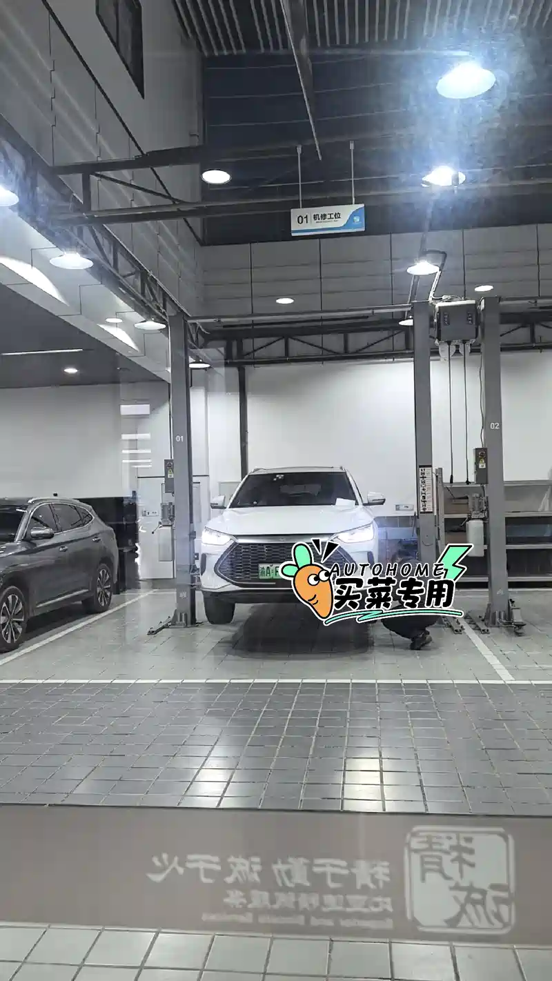

22年宋puls dmi高速方向抖动 删除 取消推荐 置顶 取消置顶 关闭回复 打开回复 推荐编辑 楼主禁言 移动帖子 重置头像 操作记录 宋你离开sjk 0浏览 · 2025-03-17 12:41· 发布于重庆 在外面做了两次动平衡没有解决 去4s店做了两次后。前后轮对调还是抖怀疑是半轴又换了半轴还是抖 95-110方向盘像手机震动 125-135方向盘左右晃动 找不到问题好苦恼求大神解答 举报 打开汽车之家 阅读体验更好 相关问题 更多 问在哪里加机油 0回答 问尊荣和旗舰到底怎么选 0回答 问有水蒸气 0回答 问14.98 优惠价格 0回答 问求教,关于电量低 0回答 问24款空调疑似喷粉末 0回答 全部回复 只看楼主 路痴考科三 关禁闭 已屏蔽 奥迪A7L 亏电下跑的吗?过保了吗?没过保直接找售后 2025-03-18 13:54 来自吉林 回复 屏蔽此人 举报 删除 取消删除 禁言 重置头像 共有条对话 > 杨FleXRay 关禁闭 已屏蔽 宝骏730 你好,车辆比亚迪宋,这款车高速行驶的时候出现方向盘抖动,故障原因的话一般有两种造成的问题首先第一种原因的话就是轮胎变形轮胎动平衡不好解决问题,我们可以把轮胎检查一下,如果轮胎变形更换一下轮胎重新做一下动平衡做一下四轮定位就可以解决问题了,第二种情况的话就是车辆半轴出现这个变形,导致这个车辆高速行驶的时候半轴运转不平衡,导致的这个车辆方向盘出现抖动的问题,解决问题,我们可以把这个轮毂半轴进行更换一下解决问题。按照我上面给你提供的两种维修方案进行处理,维修一下,解决车辆跑高速方向盘抖动的问题 2025-03-17 12:42 来自浙江 回复 沙发 屏蔽此人 举报 删除 取消删除 禁言 重置头像 共有条对话 > 香椿树2640 关禁闭 已屏蔽 RAV4荣放 根据你描述的情况,建议你到专业轮胎门店检查确认轮胎是否存在表面磨损不均匀。 2025-03-17 12:44 来自河北 回复 板凳 屏蔽此人 举报 删除 取消删除 禁言 重置头像 共有条对话 > 小伟杰 关禁闭 已屏蔽 雷克萨斯IS 您好,你现在这种情况,在这个速度的时候感觉是方向盘抖动还是说整个车身抖动了?如果说单独的方向盘抖动,那么重点得检查一下你的轮胎动平衡,还有就是轮毂这边是否有出现轮毂有变形的情况。如果说感觉是整个车身抖动,重点检查一下你的半轴和差速器。这边可以观察一下在这个抖动区间不加油,这个抖动是否会消失,会消失的话,重点就是半轴还有差速器的问题。 2025-03-17 12:45 来自广东 回复 地板 屏蔽此人 举报 删除 取消删除 禁言 重置头像 共有条对话 > 车评小李子 关禁闭 已屏蔽 宋PLUS新能源 我的宋Plus DMI2021款开了有2年了,没遇到过你这种情况,我看你问题描述已经调换轮胎并做了四轮动平衡,我建议你再去4S店检查一下转向系统、悬挂系统减震器和下摆臂等。 2025-03-17 14:40 来自陕西 回复 屏蔽此人 举报 删除 取消删除 禁言 重置头像 共有条对话 > 火爆大辣椒椒椒 关禁闭 已屏蔽 传动轴弯曲或传动系统零部件松动会导致方向盘抖动。 2025-03-17 15:58 来自吉林 回复 屏蔽此人 举报 删除 取消删除 禁言 重置头像 共有条对话 > 路痴考科三 关禁闭 已屏蔽 奥迪A7L 亏电下跑的吗?过保了吗?没过保直接找售后 2025-03-18 13:54 来自吉林 回复 屏蔽此人 举报 删除 取消删除 禁言 重置头像 共有条对话 > 向死而生888999 关禁闭 已屏蔽 宋PLUS新能源 我的90到110提速也会车辆抖不是方向盘抖。过两天去4s店。2025款尊贵版纯电。才提车2个月左右发现不对劲 2025-03-18 23:44 来自广东 回复 屏蔽此人 举报 删除 取消删除 禁言 重置头像 共有条对话 > 侠盗猎车手杰克 关禁闭 已屏蔽 轮胎动平衡;轮胎变形;轮毂变形。都有可能。 2025-03-25 14:25 来自广东 回复 屏蔽此人 举报 删除 取消删除 禁言 重置头像 共有条对话 > 宋plus西安 关禁闭 已屏蔽 宋PLUS新能源 我的宋目前也出现了这种情况,做了动平衡,换了半轴,高速行驶方向还是震车身也感觉在震,你这边当时查出来问题没有,怎么解决的 2025-07-13 21:32 回复 屏蔽此人 举报 删除 取消删除 禁言 重置头像 共有条对话 > k4youhj 关禁闭 已屏蔽 25款ev 高速115也这样 店里做了两次动平衡解决了 2025-07-13 23:02 来自北京 回复 屏蔽此人 举报 删除 取消删除 禁言 重置头像 共有条对话 > Black5279 关禁闭 已屏蔽 换轮毂 包解决的 2025-07-28 22:17 来自广东 回复 屏蔽此人 举报 删除 取消删除 禁言 重置头像 共有条对话 > 就是这么简单滴 关禁闭 已屏蔽 宋PLUS新能源 如果轮胎和轮毂以及半轴都没问题,倾角也没有问题的话建议换一套前避震试试,最好是换左右同一批次的,因为左右避震压力不均衡跑到一定时速就会震动,不过也要看运气,我感觉售后的配件不咋滴 2025-12-20 23:17 来自广东 回复 屏蔽此人 举报 删除 取消删除 禁言 重置头像 共有条对话 > 还想在主楼增加内容?点击续写主楼内容 登录 参与更多互动 发表回复 打开App,查看更多评论 首 页 上一页 下一页 末 页 跳 转 取 消 还想在主楼增加内容?点击续写主楼内容 登录 参与更多互动 系统故障 发表回复 图片最多上传9张 微信好友 微信朋友圈 新浪微博 QQ好友 QQ空间 取消 相关推荐 加载中
