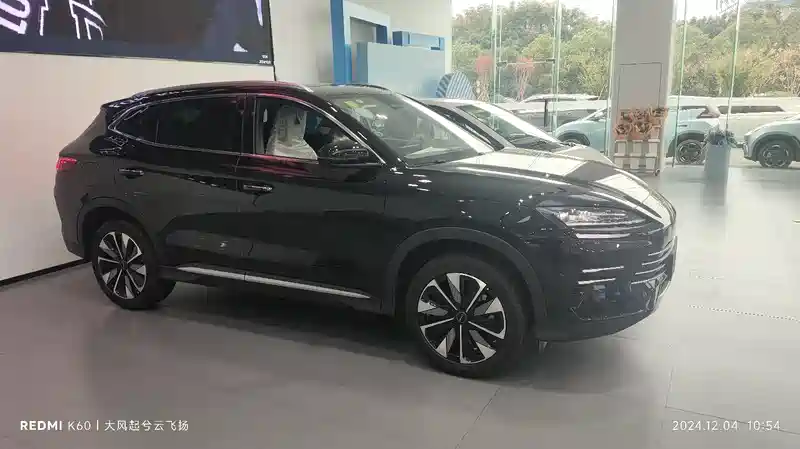

25款112尊荣车主求教:车里过夜怎么开空调?小憩模式和导航声音怎么调?
云飞扬1983
0浏览 · 2024-12-05 20:06· 发布于浙江
昨天刚提的25款112尊荣,好多功能还不会用,研究了老半天,车友们说一下在车里过夜空调怎么开?有车友们说有“小憩模式”,我在空调设置里面怎么找都没有找到这个模式。还有就是导航的声音不知道怎么修改,好像也修改不了。
汽修刘师傅 关禁闭 已屏蔽
丰田bZ3
如果在车里过夜开空调,最好玻璃留个缝隙或者天窗必须要留好缝隙,然后温度不要调太高。25~26度就可以,至于您说的导航小憩这个模式需要。第三方下载安装才可以
2024-12-05 20:15 来自辽宁 回复
找不着刹车 关禁闭 已屏蔽
赛欧
没有小憩模式。
充满电,点火开关旁边模式拨杆,向上拨持续3秒,开启强制EV,确保不启动发动机,调到需要的温度和风量,开外循环,不用开窗,根据温度每小时大约1到2度电。
2024-12-06 00:02 来自黑龙江 回复
消失的爱意 关禁闭 已屏蔽
在车里过夜最好是开窗
2024-12-06 02:46 来自江西 回复
