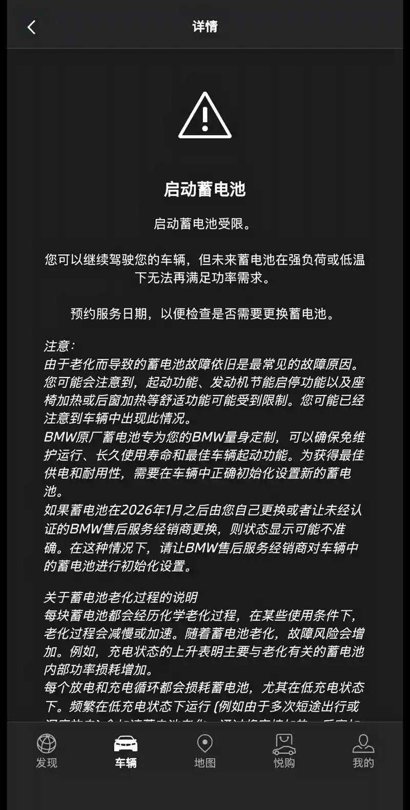

宝马ix3有启动蓄电池吗?
最近app弹出来有衰减,但是车机也不提示,另一台手机app也不显示。感觉像是广告一样呢?

这个只是类似保养时间周期到了进行的提示,可以去4S店检测。纯电车这个低压电池不像油车的那样需要打火大量消耗电量,所以很少出现油车那种亏电的情况,何况还有个高压电池会给它充电,据说宝马的纯电车,会每隔24小时自动扫描低于电池,发现亏电时会自动启动高压电池给其充电,这个基本可以确定存在这种现象,我上个月才出了一次长差,地库里停了一个多月回来没任何影响,同小区的同款车邻居也是一样,经常回内地丢那两三个月不管,从来没有出现小电池亏电的情况!

宝马iX3
要换小电瓶了,外面换完记得匹配

纯电车也有12v小电瓶的,用于给车辆低压用电器供电。

有的,宝马iX3配备了12V启动蓄电池,主要负责车辆的低压用电系统,比如车机、灯光、门锁等,和高压动力电池是分开的,这个小电池老化或亏电时,就会出现图里的提示。

宝马iX3
我的也提示了,去4S店检查,说是电瓶没问题,是程序需要编写
