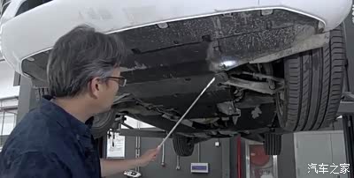

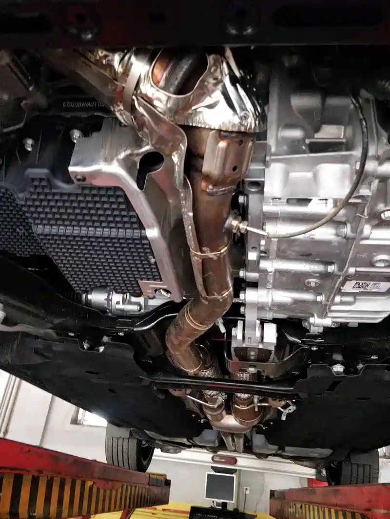

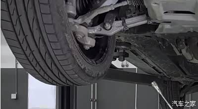

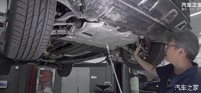

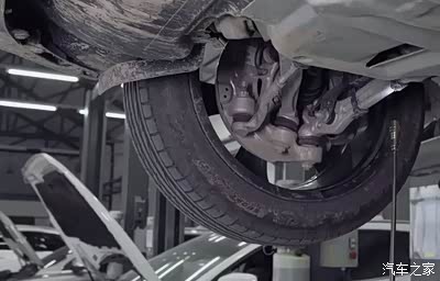

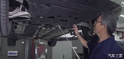

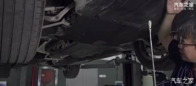

问 2.7t的底盘有明白的吗看看 删除 推荐精华 置顶 取消置顶 关闭回复 打开回复 推荐编辑 楼主禁言 移动帖子 重置头像 操作记录 Captain的胖大海 0浏览 · 2021-05-09 14:56 排气管左边这个黑色塑料是油底壳吗?还是没啥改变啊。老毛病 举报 打开汽车之家 阅读体验更好 相关问题 更多 问燃油宝的问题 0回答 问关于车机百度导航问题 0回答 问求助各位航海家车主 0回答 问轮毂坏了可以修吗? 0回答 问哨兵模式监控 0回答 问发动机启动嗓音 0回答 全部回复 只看楼主 衣依美制衣厂 关禁闭 已屏蔽 没有护板吗? 2021-05-09 15:15 回复 沙发 屏蔽此人 举报 删除 取消删除 禁言 重置头像 共有条对话 > 色域 关禁闭 已屏蔽 就是锐界同平台 2021-05-09 16:42 回复 板凳 屏蔽此人 举报 删除 取消删除 禁言 重置头像 共有条对话 > 深圳车友5436502 关禁闭 已屏蔽 航海家发动机是横置V6,两涡轮增压器一前一后两根排气管,前排气管下潜到车底,为了散热不能用护板把发动机和变速箱全罩住纵置的V6,有的是在发动机舱就合二为一,只从发动机后部出一根排气管,就可以用护板把发动机和变速箱全护住,比如途锐 2021-05-09 18:53 回复 地板 屏蔽此人 举报 删除 取消删除 禁言 重置头像 共有条对话 > 深圳车友5436502 关禁闭 已屏蔽 进口航海家底盘。国产的平台没变,底盘看起来一样的前麦弗逊看起来很low.... 2021-05-09 18:55 回复 屏蔽此人 举报 删除 取消删除 禁言 重置头像 共有条对话 > 深圳车友5436502 关禁闭 已屏蔽 Q5L的底盘和五连杆前悬 (借用夏冬评车视频的截图): 2021-05-09 19:28 回复 屏蔽此人 举报 删除 取消删除 禁言 重置头像 共有条对话 > 深圳车友5436502 关禁闭 已屏蔽 X3的底盘和双球节(麦弗逊演化版)前悬 (借用夏冬评车视频的截图): 2021-05-09 19:36 回复 屏蔽此人 举报 删除 取消删除 禁言 重置头像 共有条对话 > 深圳车友5436502 关禁闭 已屏蔽 GLC的底盘和多连杆前悬 (借用夏冬评车视频的截图): 2021-05-09 19:40 回复 屏蔽此人 举报 删除 取消删除 禁言 重置头像 共有条对话 > 深圳车友5436502 关禁闭 已屏蔽 XC60 T8底盘和双叉臂前悬 (借用夏冬评车视频截图): 2021-05-09 19:46 回复 屏蔽此人 举报 删除 取消删除 禁言 重置头像 共有条对话 > 深圳车友5436502 关禁闭 已屏蔽 锐界底盘 (借用从夏观底盘视频截图) 2021-05-09 22:14 回复 屏蔽此人 举报 删除 取消删除 禁言 重置头像 共有条对话 > lucky_GT 关禁闭 已屏蔽 你看好这么多地盘,去买去买。 2021-05-09 22:46 回复 屏蔽此人 举报 删除 取消删除 禁言 重置头像 共有条对话 > Nem_captain 关禁闭 已屏蔽 双球节,双叉臂本质上都是麦弗逊的改良,增加了关节点,可调参数增多了,有利,但调不好就成了个麻烦事。 2021-05-10 22:38 回复 屏蔽此人 举报 删除 取消删除 禁言 重置头像 共有条对话 > 还想在主楼增加内容?点击续写主楼内容 登录 参与更多互动 发表回复 打开App,查看更多评论 首 页 上一页 下一页 末 页 跳 转 取 消 还想在主楼增加内容?点击续写主楼内容 登录 参与更多互动 系统故障 发表回复 图片最多上传9张 微信好友 微信朋友圈 新浪微博 QQ好友 QQ空间 取消 相关推荐 加载中
