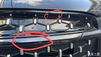

前灯带和大灯的面被擦伤,还有点沥青,要怎么处理,油漆师傅不敢弄,怕灯带和玻璃面会被药水腐蚀?兄弟们有经验吗?前脸被自动门的门闸下落擦伤了

没必要处理,除了影响颜值,情况也不严重。因为车灯的这个树脂面板它上面有一层镀膜,这个基本上没有什么好的办法去处理,你去抛光或者拿药水洗都有可能把原本的这层保护的镀层给他弄掉,这样得不偿失,这个面板大灯的面板会老化的更快。

灯面擦伤不深的话用牙膏蘸水慢慢磨能淡划痕,沥青用柏油清洗剂喷软布上擦,别直接喷灯壳。要是露底或者裂了得换总成,不然进水起雾更麻烦。

有无痕修复,但是个人认为没有必要,镀层已经被磨了,修复效果可能也不会太好,如果没有裂纹最好就是视而不见,要不就直接换一套新的

航海家前后灯设计都比较突出。这种设计好看。但是也有隐患。就是磕碰或者轻微事故。都会带来比较大的维修成本。开车尤其要留意这种设计带来的隐患。

直接无视啊,这个有什么好弄的
