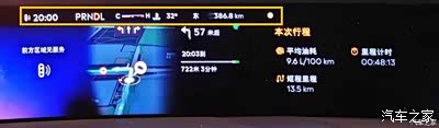

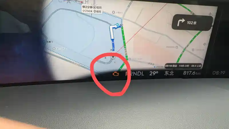

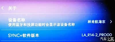

问 刚提的25款航海家燃油尊睿,发动机故障灯就亮了 删除 推荐精华 置顶 取消置顶 关闭回复 打开回复 推荐编辑 楼主禁言 移动帖子 重置头像 操作记录 宜宾车友8433990 0浏览 · 2025-08-14 13:07· 发布于四川 启动车辆之后故障灯又消失,售后说是正常的,各位车友有同样问题的吗 举报 打开汽车之家 阅读体验更好 相关问题 更多 问夏天需要调低胎压吗? 0回答 问TPE脚底推荐 0回答 问车机网络问题 0回答 问去除防滑垫痕迹 0回答 问航海家燃油尊逸 0回答 问25款混动航海家 0回答 全部回复 只看楼主 让风带你飞 关禁闭 已屏蔽 航海家 大概率是车机问题,或者加92的油有可能会出现这个问题。 2025-08-14 14:15 回复 沙发 屏蔽此人 举报 删除 取消删除 禁言 重置头像 共有条对话 > 单纯喜欢车 关禁闭 已屏蔽 首先,发动机没有启动也就是说只是车机上电自检的话,那亮这个发动机灯就是正常的,只要发动机启动就消失说明一切正常。还有,这刚提的才800多公里的新车怎么车机也还是老系统的?档位温度方向啥的都显示在地图下面,新车机系统应该这些显示在地图上面的啊? 2025-08-14 15:20 来自浙江 回复 板凳 屏蔽此人 举报 删除 取消删除 禁言 重置头像 共有条对话 > 单纯喜欢车 关禁闭 已屏蔽 看一下“系统设置——常规设置——关于”选项里看看SYNC+的版本号是R13还是R14?最新版应该是R14版本,那就如下图,档位什么的显示在导航地图烦人上面显示的。 2025-08-14 16:25 来自浙江 回复 地板 屏蔽此人 举报 删除 取消删除 禁言 重置头像 共有条对话 > 单纯喜欢车 关禁闭 已屏蔽 看看这个版本号是不是R14-2? 2025-08-14 17:05 来自浙江 回复 屏蔽此人 举报 删除 取消删除 禁言 重置头像 共有条对话 > 喜欢欧洲车 关禁闭 已屏蔽 你这个不是新版系统。新版档位显示在屏幕上边。如果启动自检显示黄色图标。大约2-3秒会消失。我的有时候就是这样。如果长时间不消失。一般是积碳。800公里的话。应该不是积碳。最好用专用电脑读一下。是否有故障代码。 2025-08-14 18:23 来自广东 回复 屏蔽此人 举报 删除 取消删除 禁言 重置头像 共有条对话 > 处女座理科生 关禁闭 已屏蔽 发动机未启动,润滑油压不足,肯定亮灯。所有的纯燃油车都是这样的。 2025-08-14 22:07 来自北京 回复 屏蔽此人 举报 删除 取消删除 禁言 重置头像 共有条对话 > 一见如故老朋友 关禁闭 已屏蔽 正常的,启动后就会消失。另外,车机系统是自动更新的,自己不用操心,你在系统里要打开自动更新开关。一般情况下,自动更新开关是打开的。 2025-08-14 22:59 来自河南 回复 屏蔽此人 举报 删除 取消删除 禁言 重置头像 共有条对话 > dsin 关禁闭 已屏蔽 航海家 哥们 你第一辆车吗,油车单独通电没有启动都是这样的,发动机启动就消失了 2025-08-15 13:47 来自广东 回复 屏蔽此人 举报 删除 取消删除 禁言 重置头像 共有条对话 > 还想在主楼增加内容?点击续写主楼内容 登录 参与更多互动 发表回复 打开App,查看更多评论 首 页 上一页 下一页 末 页 跳 转 取 消 还想在主楼增加内容?点击续写主楼内容 登录 参与更多互动 系统故障 发表回复 图片最多上传9张 微信好友 微信朋友圈 新浪微博 QQ好友 QQ空间 取消 相关推荐 加载中
