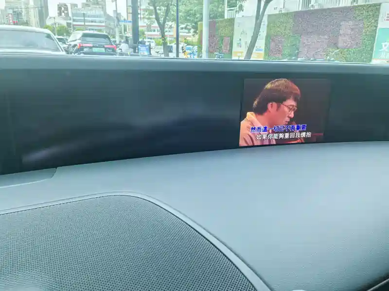

这套福特车系第五代车机系统,没有车机说明书,许多功能就会让车主摸不到头脑,只能靠自己摸索,或者论坛、车主群求助。呼吁官方给赶紧给整一套车机系统说明书。仅凭个人之力,无法完成此大作,所以之前剪了个视频,草草记录了一下一些功能说明。感兴趣的可以自己翻帖子。
关于楼主的这个疑问,我来回答一下。视频默认投屏的右侧仪表屏,占据整个屏幕。可以点按车机屏幕右下角的投屏方式切换按钮(那个金黄色、半透明、悬浮按钮),实现“右侧仪表屏全屏-右侧仪表屏卡片-不投屏”三种模式切换(暂且叫这个三个名字吧,我也不知道官方有没有给这三种模式起个正式的名字。
刚到楼下的车里,拍了演示照片,如图。那就是只投屏到“随心看”卡片模式的样子。其他的两个卡片内容就可以显示了。

处女座理科生 关禁闭 已屏蔽
