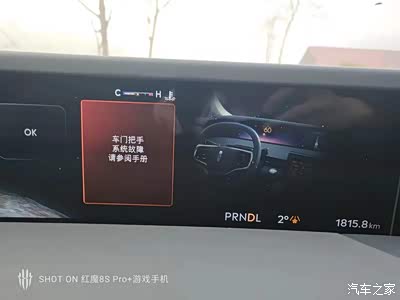

4S说厂家软件问题,等以后升级处理!有同款吗?

如果现在门把手能够正常工作,没有什么其他异常,只是有题醒的话,可以等待升级之后再看一下。

像你提车4个月的话出现这种情况说明车辆确实出现了质量问题,门把手故障就是门把手里面的电机或者是触控开关等出现了问题,所以这个去售后检测一下。一般如果是门把手本身损坏的话,这个在质保范围之内可以免费更换。

我提车这几天下雨 第二天就出现了 不过使用正常就没管它 一个OK鍵忽略

软件问题。等升级吧。

我的也是这个情况,才提车两个月,
antnnqah4a2 关禁闭 已屏蔽
我的也是,提车四个月,出现这个弹窗,门把手不影响使用。4s店检测后,说软件问题,等待厂家软件升级。

我的一样 提车5个月左右 6千公里 虽不影响驾驶 到时一直弹出提示 有点烦人

我5月提车,9月份左右遇到,说是12月份升级模块还是软件,不过不影响正常使用

我23款尊睿混动的开了快9个月,最近频繁出现车门把手系统故障的情况,也是叫等待升级!

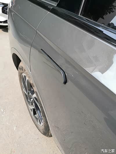

我23款尊逸混动开了不到三个月,首先是右边后门,十天后左边也同时只能弹出四分之一
2025-02-19 15:26 来自四川 回复

去年4月份去4S店换了门把手
2025-02-19 15:30 来自四川 回复

24年底就有车友去4S店刷程序解决了
不要相信什么等  已经有人解决了

不知道厂家电机和门把手防水等级是怎样的。如果是IP68就不会这样。如果是I P67那车主洗车要小心。如果门把手内部长期有水。会影响绝缘性能。电机可能会轻微漏电。导致报警。长期漏电。损坏电机。对电池也有影响。建议车主自己注意点。我觉得不是软件问题。是防水等级不够。
