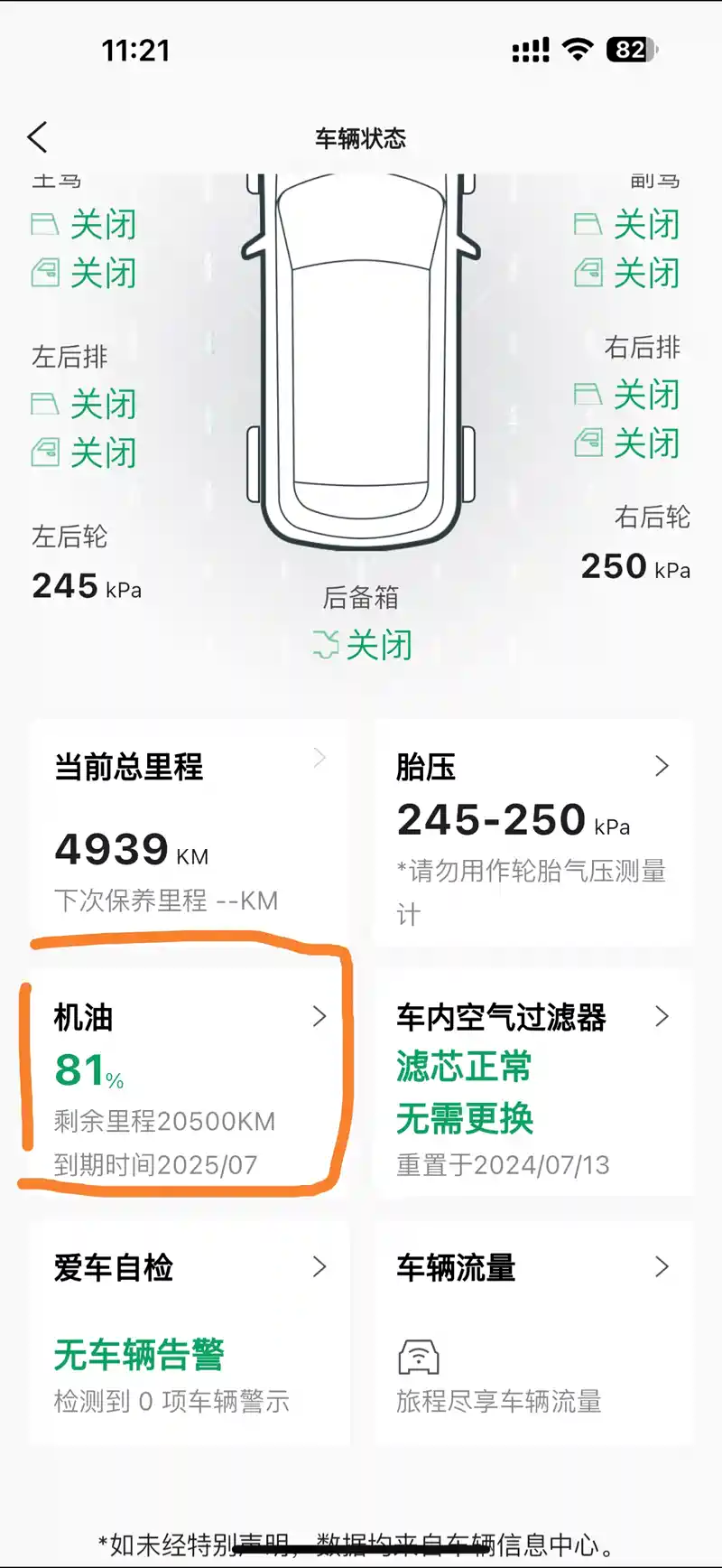

不懂就问,航海家尊睿混动,昨天做完首保,4S店开到家20公里左右,这是林肯之道的机油显示,怎么又成81%了?有懂得吗?

汽油表,按油箱的剩余油量测算,有测量探测器,比较准确;
机油,没有仪表,在发动机里工作,除了看机油尺,无法探知剩余机油量。去保养时,旧机油放出来,新机油倒进去,换了一遍,没有探测器能感知换机油的操作。
机油寿命,是测算出来的:就是拿1年或1万公里估算,开的少的,按天数除以365天算;开的多的,就按公里数除以1万公里算。之后都用100%去减,得到的就是剩余机油寿命。
你跑了4939多公里,显示剩余里程20000公里,机油寿命81%。按这个去推算,意味着APP系统里默认为25000公里是两次保养间隔,但车主手册上写的是10000公里。而实际中,首保都是按5000公里走。估计,这是APP的小BUG。

大漠孤烟56789 关禁闭 已屏蔽
保养完,需要重置一下机油寿命,就重新开始计算了。下次到1年或1万公里,哪个先到按哪个来
2024-10-23 13:06 来自青海 回复

航海家
重置即可

航海家
首保后 4s店没给你重置保养。。。。 当前总里程那 下次保养里程没变
