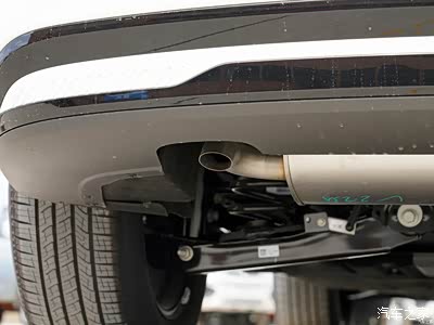

问 24款航海家底盘 删除 推荐精华 置顶 取消置顶 关闭回复 打开回复 推荐编辑 楼主禁言 移动帖子 重置头像 操作记录 cjwaa 0浏览 · 2024-09-13 20:55· 发布于浙江 24款的底盘换成铸铁件,摆臂和羊角这些可以换老款的铝合金件吗? 举报 打开汽车之家 阅读体验更好 相关问题 更多 问疲劳监控屏是否工作 0回答 问请问航海家手机投屏 0回答 问航海家异响问题 0回答 问现在车子的挂档问题 0回答 问航海家U盘发烫问题 0回答 问谁能说说? 0回答 全部回复 只看楼主 大漠孤烟56789 关禁闭 已屏蔽 能换也没必要换。开车专注于眼前,底盘的东西没那么重要,买啥就是啥了。1套铝悬架万把块钱,买华子,喝茅子,哪个不香 2024-09-13 22:15 来自宁夏 回复 沙发 屏蔽此人 举报 删除 取消删除 禁言 重置头像 共有条对话 > 大漠孤烟56789 关禁闭 已屏蔽 航海家舒适性没问题,操控性能一般。前麦弗逊、后E型多连杆,是典型的舒适取向的底盘。用铝悬架还是铸铁、冲压钢,都是一个风格,偏软一些,偶尔会有忽忽悠悠的感觉。老Q5底盘非常高级,应该说是有运动性能的,但日常开,太硬,没有舒适感。家用SUV,麦弗逊是够用的。纯粹想追求底盘的话,可以看看奥迪A6或是A8。 2024-09-14 13:00 来自宁夏 回复 板凳 屏蔽此人 举报 删除 取消删除 禁言 重置头像 共有条对话 > cjwaa 楼主 关禁闭 已屏蔽 航海家 专业,谢谢 2024-09-14 15:03 来自浙江 回复 地板 举报 删除 取消删除 禁言 重置头像 共有条对话 > 青眼白狼 关禁闭 已屏蔽 航海家 换不了,平台更换了,从CD4平台换成了C2平台。配件也不一样了,老款的就算你拿到零件了也装不上去。看下图,明显二者的结构不一样,新款的用料也是确实减配了 2024-09-19 16:10 来自山东 回复 屏蔽此人 举报 删除 取消删除 禁言 重置头像 共有条对话 > 还想在主楼增加内容?点击续写主楼内容 登录 参与更多互动 发表回复 打开App,查看更多评论 首 页 上一页 下一页 末 页 跳 转 取 消 还想在主楼增加内容?点击续写主楼内容 登录 参与更多互动 系统故障 发表回复 图片最多上传9张 微信好友 微信朋友圈 新浪微博 QQ好友 QQ空间 取消 相关推荐 加载中
