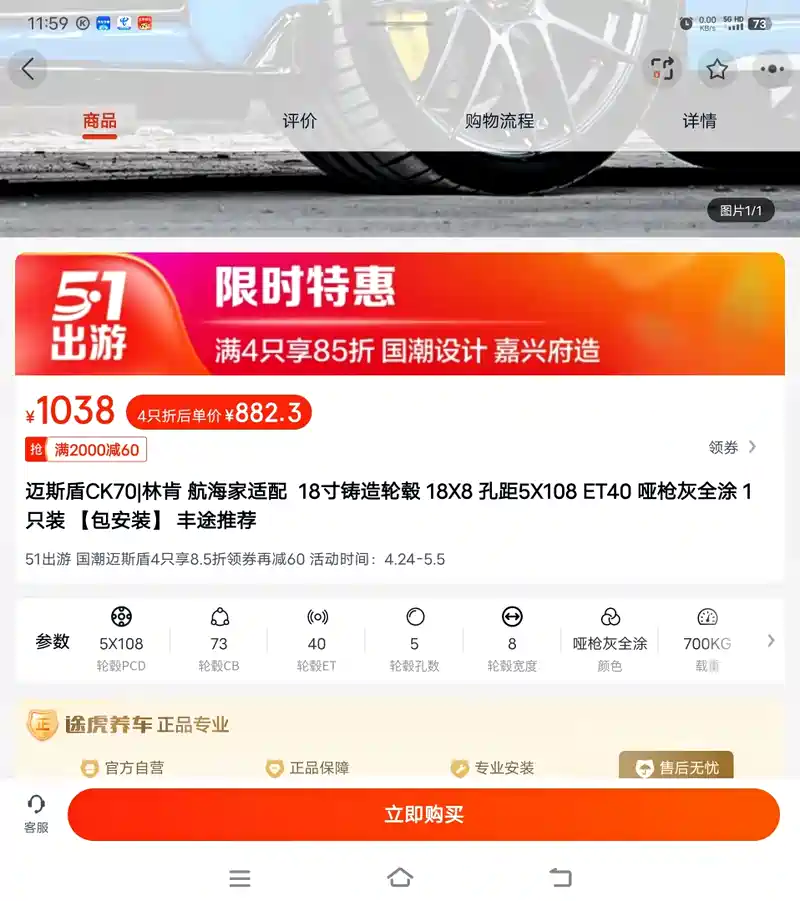

车是21款的航海家尊耀21寸265/40的轮胎,计划进藏旅游一下,看了网上路况后,想换原厂18寸的轮毂,数据是18寸245/60,换上18寸245/60的At胎,想请教一下各位大神,这样换了对车有什么影响没有。同时看了途虎上匹配的18寸轮毂承重在700kg左右,车子裸车是2100kg左右,会不会影响车辆的安全,跑快一点遇到坑会不会轮毂承受不住重量,看了一下21寸的轮毂称重是在900kg左右。
图片已删除
这个是原厂,ET52.5
这个改装的,ET40,和原厂18寸轮毂还是有点误差,现在的21寸轮毂,网上查了一下好像是ET55,想问一下有没有影响。

2.0的有18寸,车重也就比2.7的轻个百公斤多,我觉得没问题。而且论坛里有车友换了,装at胎跑了西藏,有帖子的。没必要买改装款,原厂18寸网上挺多的。

算了一下,换245/60R18的轮胎,轮胎侧面比265/40R21的轮胎侧面高4公分多点。如果不换轮毂只换轮胎,换255/50R21的轮胎,轮胎侧面比265/40R21的轮胎侧面高2公分多点。这样,由西藏回来后,还可以换上原来的轮胎继续在城市中行走。
