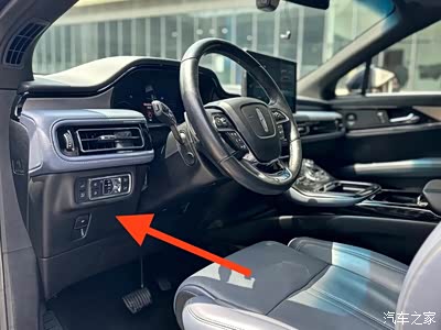

问 21款航海家驾驶室保险盒在啥地方? 删除 推荐精华 置顶 取消置顶 关闭回复 打开回复 推荐编辑 楼主禁言 移动帖子 重置头像 操作记录 tongtong9630 0浏览 · 2023-07-02 16:56· 发布于山西 我想从驾驶室接线,不知道保险盒在啥地方? 举报 打开汽车之家 阅读体验更好 相关问题 更多 问开热空调也耗油? 0回答 问25款混动航海家 0回答 问请教一下混动版疑问 0回答 问请教各位两个问题哈! 0回答 问车门问题怎么解决 0回答 问纯油,油耗到底多少 0回答 全部回复 只看楼主 懒得起名3210 关禁闭 已屏蔽 门4s 2023-07-02 16:57 来自安徽 回复 沙发 屏蔽此人 举报 删除 取消删除 禁言 重置头像 共有条对话 > 因人而在 关禁闭 已屏蔽 航海家 主驾下方,跟所有车一样机仓内的在电瓶边上 2023-07-02 16:57 来自湖南 回复 板凳 屏蔽此人 举报 删除 取消删除 禁言 重置头像 共有条对话 > Men_of_Letters 关禁闭 已屏蔽 用塑料撬棒拆掉箭头这个位置的饰板就能看到保险丝盒。航海家的保险丝盒位置非常妖孽,手伸不进去,需要借助一个长一点的弯嘴钳子才能完成更换保险丝的操作。 2023-07-03 06:17 来自上海 回复 地板 屏蔽此人 举报 删除 取消删除 禁言 重置头像 共有条对话 > Men_of_Letters 关禁闭 已屏蔽 另外,操作之前记得熄火。如果操作过程中拆掉过饰板上的数据线缆,再启动的时候会报“自动驻车”错误,同时“自动驻车”功能失效。此时,需要系好安全带,挂P挡,反复打开、关闭几次电子手刹,直到报错消失。 2023-07-03 06:22 来自上海 回复 屏蔽此人 举报 删除 取消删除 禁言 重置头像 共有条对话 > 还想在主楼增加内容?点击续写主楼内容 登录 参与更多互动 发表回复 打开App,查看更多评论 首 页 上一页 下一页 末 页 跳 转 取 消 还想在主楼增加内容?点击续写主楼内容 登录 参与更多互动 系统故障 发表回复 图片最多上传9张 微信好友 微信朋友圈 新浪微博 QQ好友 QQ空间 取消 相关推荐 加载中
