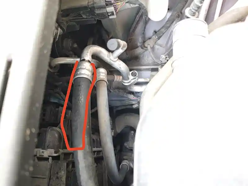

兄弟们,我这个是漏啥东西啦
杭州车友1520229
0浏览 · 2025-06-21 08:35· 发布于浙江
4年5万多公里,刚停车说看看防冻液少没少,然后看到这里有水漏出来(车体左前位置),看起来是空调管路??
这正常么,求大神解答

看着像空调的冷却液管道。

问过店里师傅了,正常的,他说就是冷凝水

左前位置漏水大概率是空调冷凝水,夏天开空调正常现象。要是液体有颜色(红/绿)才是防冻液漏,建议擦干后观察两天,持续渗漏再去查管路。

管道上附着的冷凝水,

这个位置是空调水排泄的位置,用手触摸是水分。imax8开启空调制冷后,在图中位置就会有冷凝水低落下来的,这个是正常状态
