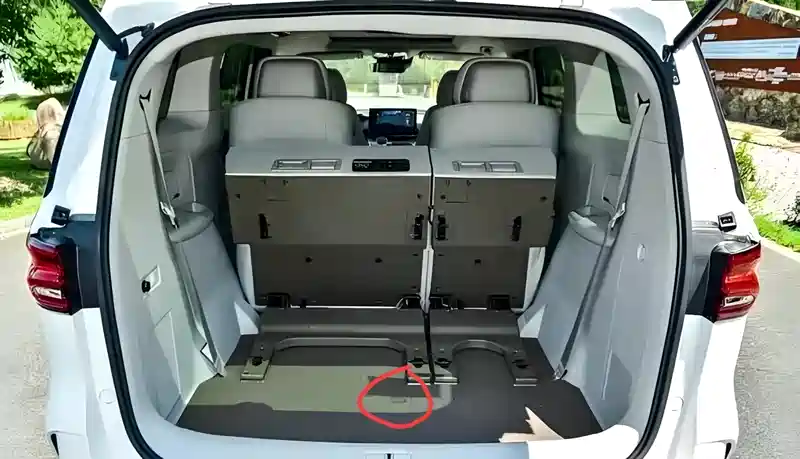

问 问车友们一个问题 删除 推荐精华 置顶 取消置顶 关闭回复 打开回复 推荐编辑 楼主禁言 移动帖子 重置头像 操作记录 天秤座兄弟 0浏览 · 2025-02-23 23:16· 发布于山东 请问大家一个问题,大家有没有发现荣威IMAX8尾箱垫子下面有个圆形的盖子,打开盖子后里面有个六方的圆柱,请问这是干啥的,能打开吗?哪位大神知道给回复一下谢谢! 举报 打开汽车之家 阅读体验更好 相关问题 更多 问右后轮倒车异响 0回答 问机油加错了 0回答 问有没人增加车机的? 0回答 问前后刹车片更换! 0回答 问行车途中突然自行刹车 0回答 问车机太不给力了! 0回答 全部回复 只看楼主 cw00544 关禁闭 已屏蔽 标致4008 备胎螺丝,拧开放下备胎 2025-02-23 23:46 来自北京 回复 沙发 屏蔽此人 举报 删除 取消删除 禁言 重置头像 共有条对话 > 拖车有板牙 关禁闭 已屏蔽 宏光MINIEV 荣威imax8的21.22.23款和新能源版本全都有这个螺丝盖板哦。那个是备胎吊环的螺丝松紧扣。收放备胎的时候需要打开这个盖子扭动螺丝放出备胎哦 2025-02-24 18:06 回复 板凳 屏蔽此人 举报 删除 取消删除 禁言 重置头像 共有条对话 > 还想在主楼增加内容?点击续写主楼内容 登录 参与更多互动 发表回复 打开App,查看更多评论 首 页 上一页 下一页 末 页 跳 转 取 消 还想在主楼增加内容?点击续写主楼内容 登录 参与更多互动 系统故障 发表回复 图片最多上传9张 微信好友 微信朋友圈 新浪微博 QQ好友 QQ空间 取消 相关推荐 加载中
