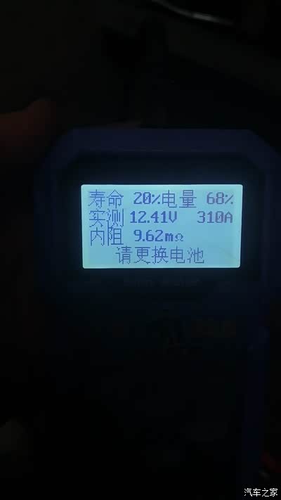

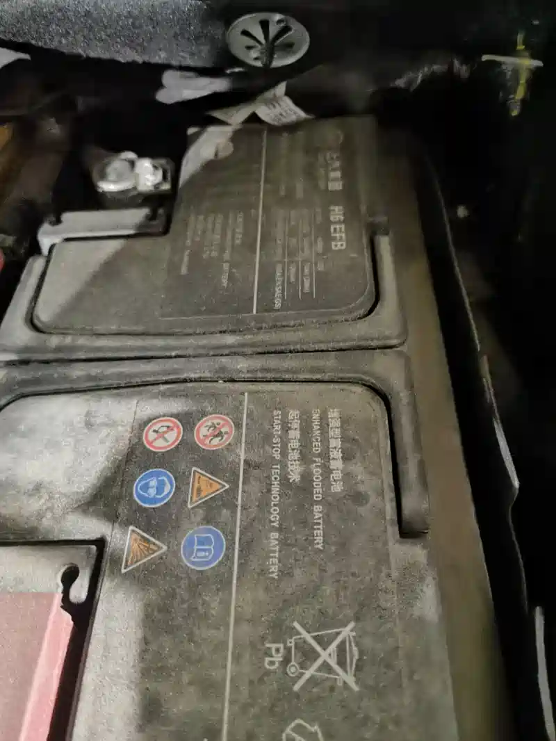

问 车辆启动时遇到低压蓄电池警告,该怎么办? 删除 推荐精华 置顶 取消置顶 关闭回复 打开回复 推荐编辑 楼主禁言 移动帖子 重置头像 操作记录 上海车友3090791 0浏览 · 2025-01-03 07:28· 发布于上海 你们遇到车辆启动跳出低压蓄电池吗? 举报 打开汽车之家 阅读体验更好 相关问题 更多 问ADB开关 0回答 问请教配件名称 0回答 问改装件 0回答 问空调制冷效果太差了 0回答 问斑马车机反应迟钝 0回答 问想买imax8请教 0回答 全部回复 只看楼主 爱专研的一修 关禁闭 已屏蔽 和悦 出现这样的情况就是车辆的蓄电池存在亏电的问题,如果是启动不了车辆,就只能是找个车搭电或者给保险公司打电话,他们也会有搭电的服务,如果能够启动车辆就一定要跑个小长途把蓄电池充满。 2025-01-03 07:32 来自吉林 回复 沙发 屏蔽此人 举报 删除 取消删除 禁言 重置头像 共有条对话 > 不注册就不行 关禁闭 已屏蔽 先用汽车强启或救援搭电把车打着后,检查电瓶性能,给电瓶充足电即可。 2025-01-03 07:37 来自黑龙江 回复 板凳 屏蔽此人 举报 删除 取消删除 禁言 重置头像 共有条对话 > zjh海 关禁闭 已屏蔽 如果此时发动机可以正常启动,那么需要及时用电瓶测试仪对电瓶进行监测电瓶的健康度。如果电瓶使用年限长了,电瓶的存电能力会下降,由于目前使用的都是免维护电瓶。结合电瓶测试仪的监测情况,进行更换电瓶。预计价格在1000左右。价格方面会有地区差异。 2025-01-03 08:25 来自山东 回复 地板 屏蔽此人 举报 删除 取消删除 禁言 重置头像 共有条对话 > A0TOMMY 关禁闭 已屏蔽 荣威iMAX8 你要是天天开着也没有频繁启停的话就要注意电瓶了,要是有几天没开出现这个情况正常,有的电瓶确实不行,我这个就是,不过我这个是换过的,原车那个没出现过 2025-01-03 09:10 来自河北 回复 屏蔽此人 举报 删除 取消删除 禁言 重置头像 共有条对话 > 远景ll 关禁闭 已屏蔽 换电池,别犹豫。突然打不着火时候很闹心。 2025-01-06 16:16 来自吉林 回复 屏蔽此人 举报 删除 取消删除 禁言 重置头像 共有条对话 > 随风19870821 关禁闭 已屏蔽 把原厂的电瓶换了就可以了,换骆驼或者瓦尔塔的,就没有问题了。 2025-01-08 09:40 来自河南 回复 屏蔽此人 举报 删除 取消删除 禁言 重置头像 共有条对话 > 哈七吧嗒 关禁闭 已屏蔽 就是告诉你新电池该准备起来了,将来某一天就会坏了。如果能熬过这个冬天那还可能撑一年 2025-01-08 10:17 来自上海 回复 屏蔽此人 举报 删除 取消删除 禁言 重置头像 共有条对话 > 哈七吧嗒 关禁闭 已屏蔽 再说了EFB电池只比普通蓄电池贵一点点 2025-01-08 10:54 来自上海 回复 屏蔽此人 举报 删除 取消删除 禁言 重置头像 共有条对话 > chinaprsn 关禁闭 已屏蔽 马上换电瓶吧 2025-01-08 14:47 来自陕西 回复 屏蔽此人 举报 删除 取消删除 禁言 重置头像 共有条对话 > weisen9250 关禁闭 已屏蔽 换吧,我的两年了! 2025-01-08 17:40 来自内蒙古 回复 屏蔽此人 举报 删除 取消删除 禁言 重置头像 共有条对话 > 杭州车友6866961 关禁闭 已屏蔽 到4S店里免费更换电瓶,我的用了三年了刚刚3.15去店里换了一个通用电瓶 2025-03-18 12:46 回复 屏蔽此人 举报 删除 取消删除 禁言 重置头像 共有条对话 > 还想在主楼增加内容?点击续写主楼内容 登录 参与更多互动 发表回复 打开App,查看更多评论 首 页 上一页 下一页 末 页 跳 转 取 消 还想在主楼增加内容?点击续写主楼内容 登录 参与更多互动 系统故障 发表回复 图片最多上传9张 微信好友 微信朋友圈 新浪微博 QQ好友 QQ空间 取消 相关推荐 加载中
