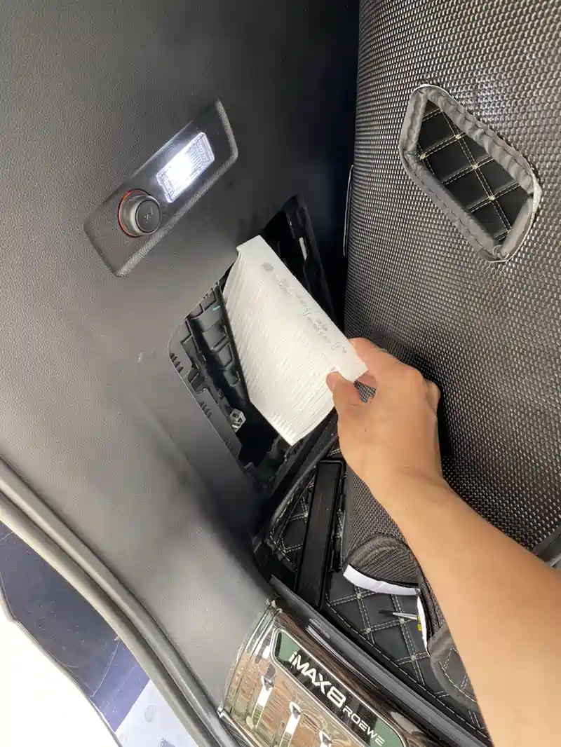

自己换滤芯之后,如何重置车机?
飞天移动城堡
0浏览 · 2023-09-21 14:28· 发布于天津
自己动手换
车机需要重置

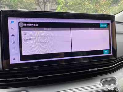

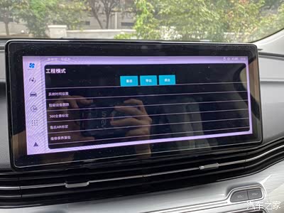

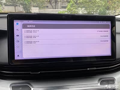

荣威保养工程的账号为17000000009,密码为72hsh7*ni,账号和密码都是统一的。荣威工程账号使用方法:1、当汽车的导航主机出现保养提示后,按HOME键进入主机界面;2、点击空白处向左滑动,出现多功能选择后,点击个人中心;3、点击头像退出当前账号;4、在登录界面输入以上的工程账号,登录成功后即可进入工程模式;5、选择维修保养复位;6、选择需要复位的模块,点击提交即可。

你怎么进入工程模式?

感觉是要去4s店,才能写进去。
