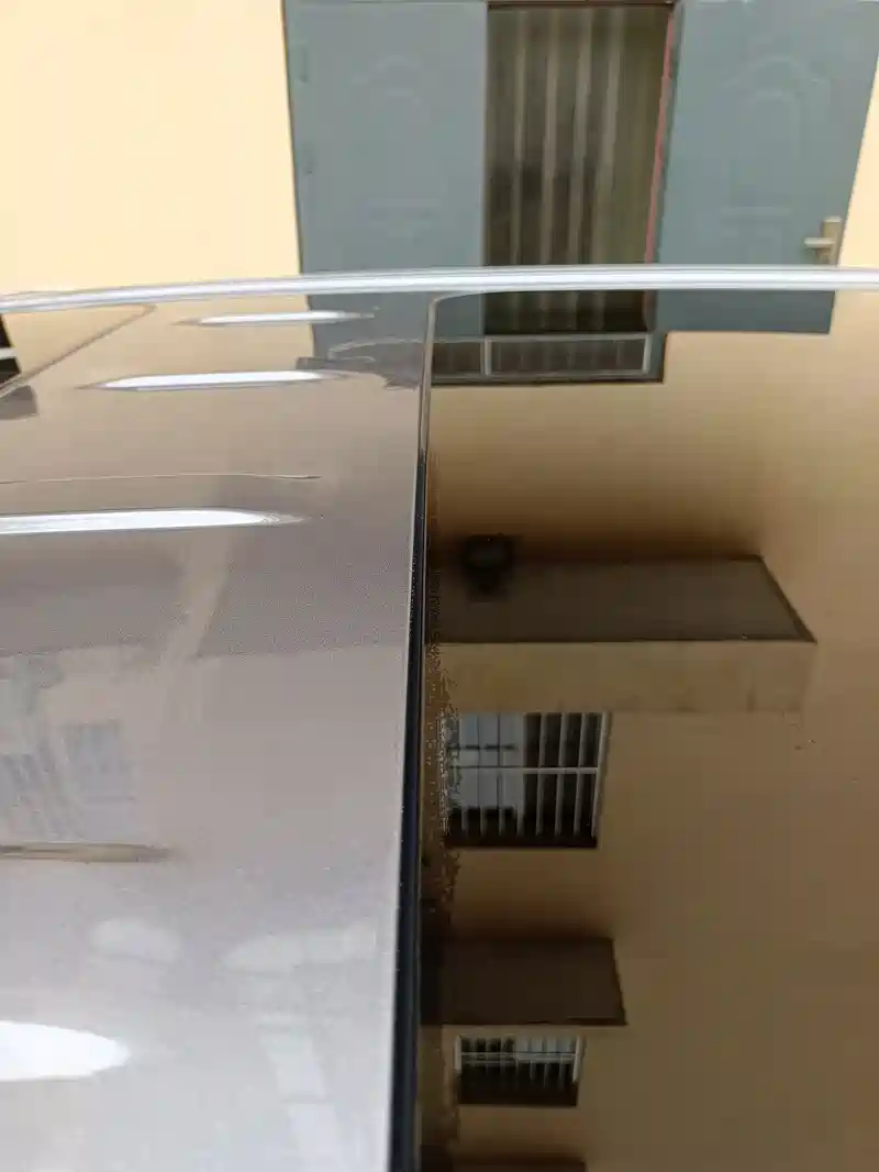

问 解决后天窗周围存水问题 删除 推荐精华 置顶 取消置顶 关闭回复 打开回复 推荐编辑 楼主禁言 移动帖子 重置头像 操作记录 北关三爷 0浏览 · 2022-04-16 13:00 洗完车,后面天窗一圈兜存很多水,还要总毛巾吸出来,很麻烦。这次被我完美解决。 举报 打开汽车之家 阅读体验更好 相关问题 更多 问问车友们一个问题 0回答 问如何进入工程模式 0回答 问有没人增加车机的? 0回答 问保养用什么机油? 0回答 问每次停斜坡都打不燃火 0回答 问偷偷出个26款 0回答 全部回复 只看楼主 淼燚 关禁闭 已屏蔽 荣威iMAX8 嘿嘿嘿,我也封住了。就是不知道这胶条质量咋样。。厂家指望不上只能自己想办法,看的这的都去封住啊上面那玻璃跟车身缝隙也太大了往里灌水,早晚顶棚全湿了 2022-04-16 14:45 回复 沙发 屏蔽此人 举报 删除 取消删除 禁言 重置头像 共有条对话 > 干炒牛河2537 关禁闭 已屏蔽 怎么封的? 2022-04-16 19:30 回复 板凳 屏蔽此人 举报 删除 取消删除 禁言 重置头像 共有条对话 > 金条哥哥 关禁闭 已屏蔽 标致206 这个密封条哪里买的? 2022-04-16 19:33 回复 地板 屏蔽此人 举报 删除 取消删除 禁言 重置头像 共有条对话 > 大口大口的看看 关禁闭 已屏蔽 好巧 今天我也给封上了,我用的美缝液,这是缘分吗? 2022-04-16 20:28 回复 屏蔽此人 举报 删除 取消删除 禁言 重置头像 共有条对话 > 淼燚 关禁闭 已屏蔽 荣威iMAX8 我怀疑 厂家就是脑残 后天窗跟玻璃那个大缝隙都能飞进苍蝇去。就是为了让车兜水 。设计额缺陷。你早出大客户版 我 才不买带破天窗的 2022-04-17 12:30 回复 屏蔽此人 举报 删除 取消删除 禁言 重置头像 共有条对话 > ljwcx_1124 关禁闭 已屏蔽 奔驰C级 用密封胶就行 2022-04-18 15:58 回复 屏蔽此人 举报 删除 取消删除 禁言 重置头像 共有条对话 > lxj123456 关禁闭 已屏蔽 搞那么紧,会不会热胀冷缩,应力得不到释放,天窗玻璃挤烂了。瞎猜的,总觉得这么设计是不是有它的道理 2022-04-18 16:47 回复 屏蔽此人 举报 删除 取消删除 禁言 重置头像 共有条对话 > 龍临天下 关禁闭 已屏蔽 同悦 上来就见两篇美缝的作品 2022-04-18 17:01 回复 屏蔽此人 举报 删除 取消删除 禁言 重置头像 共有条对话 > 弯弓射大貂 关禁闭 已屏蔽 天窗玻璃下面会没有打密封胶吗,密封的玻璃顶会漏水吗,缺陷是无非就是没有排水口而不是缝隙大,车子长你去试试看上下大的斜坡,会有一个扭转的力,如果有密封条就会挤压玻璃,到时候就不是存水问题了,至于洗完车那气枪一吹,如果没有空压机那就买个30块的锂电吹尘枪,一吹就好了 2022-06-10 12:44 回复 屏蔽此人 举报 删除 取消删除 禁言 重置头像 共有条对话 > 拖车有板牙 关禁闭 已屏蔽 宏光MINIEV 感觉有点多此一举了,有水,车子一开动全吹没了 2022-06-16 11:42 来自广东 回复 屏蔽此人 举报 删除 取消删除 禁言 重置头像 共有条对话 > 上海车友1654565 关禁闭 已屏蔽 楼主您好!密封条稳定性如何?两个多月了,是否有脱胶或者断裂开裂情况? 2022-06-26 22:25 回复 屏蔽此人 举报 删除 取消删除 禁言 重置头像 共有条对话 > 上海车友3834002 关禁闭 已屏蔽 可以给个链接吗 2022-12-05 16:04 来自上海 回复 屏蔽此人 举报 删除 取消删除 禁言 重置头像 共有条对话 > 还想在主楼增加内容?点击续写主楼内容 登录 参与更多互动 发表回复 打开App,查看更多评论 首 页 上一页 下一页 末 页 跳 转 取 消 还想在主楼增加内容?点击续写主楼内容 登录 参与更多互动 系统故障 发表回复 图片最多上传9张 微信好友 微信朋友圈 新浪微博 QQ好友 QQ空间 取消 相关推荐 加载中
