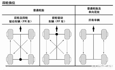

轮胎时间久了,是不是要反个面安装!谁来说一下
优质解答
阿胖多eric 关禁闭 已屏蔽
本田XR-V
一般轮胎都是分内外侧的,带“outside”标识的一面朝外,每两万公里前后轮胎互换即可。
杜王町的达瓦里氏 关禁闭 已屏蔽
森林人
不是反个面。。是换位,2万公里就可以了,轮胎换位用交叉法更换:
前驱的话,左前轮换到左后轮,左后轮换到右前轮,右前轮换到右后轮,右后轮换到左前轮
后驱的话,右后轮换到右前轮,右前轮换到左后轮,左后轮换到左前轮,左前轮换到右后轮
四驱以及单导向轮胎,前后直接对调
2019-11-28 08:23 回复
行者3581 关禁闭 已屏蔽
昕锐
一般没有这个么干的,单胎和非对称花纹的不能反,一般都是根据轮胎不同,前后或交叉换位。
2019-11-28 08:23 回复
我是雷雷 关禁闭 已屏蔽
朗逸
反面?轮胎都是分里外面的,外面就应该朝外,不要反过来装。这个说法是没有道理的
