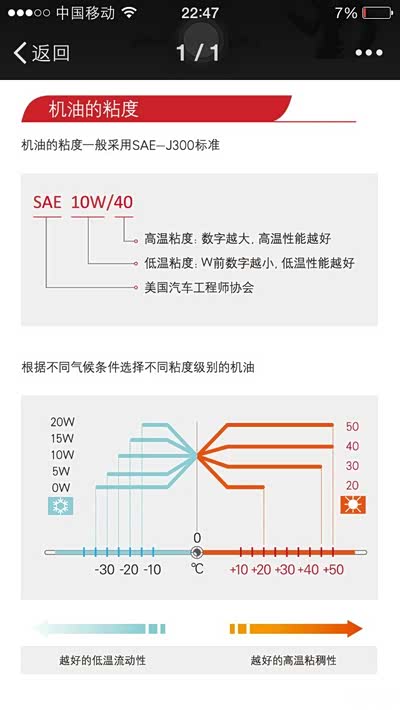

问 什么品牌机油好,车辆保养你们用多大粘度机油? 删除 推荐精华 置顶 取消置顶 关闭回复 打开回复 推荐编辑 楼主禁言 移动帖子 重置头像 操作记录 liuzhly 0浏览 · 2020-09-22 11:27 车辆保养你们用多大粘度机油?能否给推荐一下好一点的品牌,别是假货? 举报 打开汽车之家 阅读体验更好 全部回复 只看楼主 ROSE1 关禁闭 已屏蔽 沃尔沃S60(进口) 壳牌,美孚,嘉实多,道达尔,长城都可以啊,机油这东西,最重要的两点就是,一个是要保真,另外就是标号要选对。W后面的20 30 40 50代表100度时的黏度。高温黏度按照厂家推荐的粘指选,W前面的0 5 10 20代表低温流动性。低温流动性按照所在地区的气候条件选。一般如果不是在祖国的最北方,5W可以四季通用。至于品牌,只要是大厂保真的机油都没问题的。 2020-09-22 11:27 回复 沙发 屏蔽此人 举报 删除 取消删除 禁言 重置头像 共有条对话 > ww77seven 关禁闭 已屏蔽 质保期内用4S店提供的原厂机油半合成或矿物油,型号、机油量按说明书要求来,一点问题都没有,出保后再考虑更换其他品牌的全合成的机油。机油粘度和流动性供你参考: 2020-09-22 11:31 回复 板凳 屏蔽此人 举报 删除 取消删除 禁言 重置头像 共有条对话 > 张飞大战鲁智深 关禁闭 已屏蔽 美孚,壳牌等等都可以,美孚注重动力长效性,壳牌注重清洁,看自己需求,建议全合成,可以一年或一万公里更换 2020-09-22 11:35 回复 地板 屏蔽此人 举报 删除 取消删除 禁言 重置头像 共有条对话 > 还想在主楼增加内容?点击续写主楼内容 登录 参与更多互动 发表回复 打开App,查看更多评论 首 页 上一页 下一页 末 页 跳 转 取 消 还想在主楼增加内容?点击续写主楼内容 登录 参与更多互动 系统故障 发表回复 图片最多上传9张 微信好友 微信朋友圈 新浪微博 QQ好友 QQ空间 取消 相关推荐 加载中
