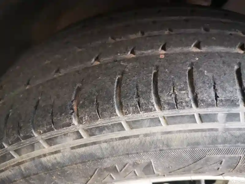

观7的轮胎要多少公里换一次?

一般四年或者六万公里去更换,好的环境道路可以久一些,差的环境道路少一些的,具体看轮胎的一个磨损程度来定的。

正常轮胎如果损坏了就要更换,如果是正常的用五年是可以的,后面再看磨损和老化情况更换

一般来说可以在1万公里左右前后交叉一下 如果说磨损都还好的话 不对调也是可以的

汽车轮胎一般可以使用3-5年,行驶里程最好不要超过6万公里,汽车轮胎的使用寿命与驾驶员的驾驶习惯和行驶环境有直接关系,在日常用车过程中需要对轮胎进行合理的判断,如果轮胎不能使用需要及时更换。

轮胎更换的年限一般是3-5年,公里数5-8万公里,保护的好的话相对还可以延长一点,但是不建议延长过久的时间。因为轮胎的使用寿命不光是有磨损,同时因为轮胎是橡胶材质,也会有自然老化的现象。从磨损方面来说的话, 轮胎主排水槽里的止损点耐磨层之间的距离,在轮胎的胎冠位置也有三角形的止损标志,如果耐磨的位置和排水槽里的止损点或者胎冠的止损标志几乎平齐了,就说明需要换轮胎了。从老化方面说的话,如果轮胎开始有脱皮、开裂情况的时候就要开始多加注意了,必要的时候就可以开始更换轮胎了。更换轮胎在品牌的选择方面也推荐重点看看固特异等一线品牌,像我车上在用的御乘系列就是静音舒适性和耐用性都挺不错的一款产品。
