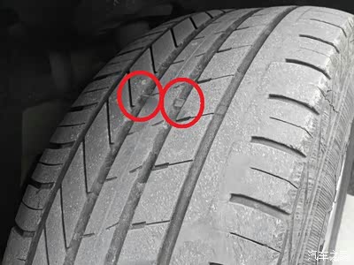

车胎表面凸起要是少于1.6MM之时就一定要更新车胎。
通常轮胎的凹槽里都会有一个突起的横条,那个东西便叫做车胎磨损印记,只要轮胎胎面磨到这个标记处,就证明车胎已经要进行换新了。这个一个最容易的最好用的方式。
借用硬币来测量
如果找不到磨损标记,要如何处理呢?大家能找到一枚硬币,把硬币翻到背面,然后将硬币反方向向这上面然后将花根的底部放进车胎的凹槽地方,如果车胎只是遮盖了菊花的一点点,那么你可以继续使用旧轮胎一段时间,假如你完全能看到所以的菊花样子,就代表你车胎已经要换了。

轮胎出现以下问题时就必须要更换轮胎了。1轮胎出现龟裂,如果发现轮胎出现龟裂,那是必须要换胎了。轮胎出现龟裂是由于橡胶老化引起的,如果出现龟裂说明轮胎已经老化非常严重了,轮胎快要“寿终正寝”了,这个时候必须更换。如果不及时更换,很有可能出现爆胎、漏气等状况,而且这个时候补胎的意义也就不大了。2补过三次以上的轮胎,然中国有一句俗话,叫做“新三年旧三年,缝缝补补又三年”,但是轮胎如果补胎超过三次了千万别硬撑,该换就得换了。毕竟补胎次数太多,肯定是轮胎受伤比较厉害了,而且这种轮胎的胎压不够稳定,甚至会出现漏气的情况,因此还是及时更换,毕竟“换胎保安全”嘛。3轮胎侧面严重划伤,轮胎的侧面是轮胎最薄弱的环节,一旦收到严重的划伤或者损伤,对于整个轮胎的影响是很大的,会有极大的安全隐患。尤其是在行驶过程中会出现胎压不稳,从而导致侧面爆胎,这样的危害极大一定要严肃对待,如果发现轮胎侧面严重受伤的话,一定要及时更换轮胎。4胎肩或胎侧磨损严重,胎肩和胎侧是日常磨损最为频繁的地方,同时也是非常容易被剐蹭的地方,如果发现剐蹭以后的轮胎损耗比较厉害,甚至连内胎、金属线都能看到了,那么这个时候就必须更换了。5胎面变形轮圈受损,胎面变形或者轮圈受损,这也意味着轮胎受到了严重的损伤,毕竟胎都不圆了还怎么开车啊?如果继续使用这样的轮胎,会导致四个轮胎不够平衡,导致抓地力的下降,直接影响制动能力,因此这个时候是必须换胎的时候了。6严重老化蜕皮,这个问题和轮胎龟裂一样,说明轮胎已经到了它的使用极限了,爆胎是随时随地可能发生的。而且轮胎严重老化会导致轮胎变硬,大大降低抓地力和摩擦力,影响车辆的制动性能,加大刹车距离,很容易发生追尾事故。7胎面花纹低于磨损标记,这个是老生常谈了,每个轮胎都有它的磨损标记,这就是提醒车主当胎面花纹低于这个标记时就要更换轮胎了。话说回来,轮胎靠什么制动?当然是花纹,花纹都没了怎么谈制动,谈不上制动怎么说安全,如果发现这样的情况别省钱了,赶快换胎吧!8轮胎鼓包,轮胎鼓包的严重性就不说了,也是分分钟爆胎的前奏,如果发现轮胎鼓包及时更换轮胎是可以保安全的。

轮胎是否需要更换,一是胎侧受伤或被扎及胎面伤口太大,二是磨损到轮胎的磨损标记,三是自然的老化十分严重时。

一般轮胎使用寿命为5-7万公里,轮胎是否需要更换主要看磨损和橡胶的老化程度,轮胎上面有个磨损警戒线,如果磨损程度接近这个警戒线了则需要更换!
