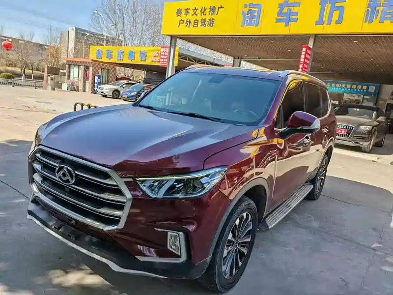

问 倒车不动,踩油门才动而且明显顿挫一下是正常现象吗 删除 推荐精华 置顶 取消置顶 关闭回复 打开回复 推荐编辑 楼主禁言 移动帖子 重置头像 操作记录 非淡泊无以明志c 0浏览 · 2025-02-09 01:19· 发布于江苏 举报 打开汽车之家 阅读体验更好 相关问题 更多 问8at变速箱油要换 0回答 问大通D90Pr0 0回答 问摄像头彩旗飘飘 0回答 问发动机仓冒蒸汽问题 0回答 问斑马智行 0回答 问手机怎么控制车辆 0回答 全部回复 只看楼主 沃行沃顺 关禁闭 已屏蔽 钛3 如果你开启了自动启停、节能模式或者车子搭载的是AT变速箱,可能会出现这种现象。但如果是变速箱故障、发动机动力问题或电子控制系统故障,也会引发倒车异常。若频繁出现,建议还是去检查一下,看看是否存在故障。 2025-02-09 02:44 来自浙江 回复 沙发 屏蔽此人 举报 删除 取消删除 禁言 重置头像 共有条对话 > 深劳工 关禁闭 已屏蔽 汉兰达 那肯定不正常啊,90%是变速箱的问题,并且极度不安全,你想一下倒车本来是需要慢 以免碰撞,而现需要加油门车才能动,如果加油不知轻重车速提起来想想都可怕,尽快去专业的汽修店排查处理吧。 2025-02-09 03:17 来自广东 回复 板凳 屏蔽此人 举报 删除 取消删除 禁言 重置头像 共有条对话 > 爱专研的一修 关禁闭 已屏蔽 和悦 这个要看具体情况。如果是开启了自动驻车功能,那么这个是正常的。因为自动驻车开启之后需要稍微深踩油门,这个时候才能够解除车辆才会动。如果没有开自动驻车,那可能跟所行驶的路况有关系,比如有轻微的坡度,这种情况下也是需要给油的。这个没有什么大的毛病。 2025-02-09 06:24 来自黑龙江 回复 地板 屏蔽此人 举报 删除 取消删除 禁言 重置头像 共有条对话 > 有车小张 关禁闭 已屏蔽 御风 也许是一种保护功能,因为在你踩油门的时候车子会把档位拉上,如果车子匹配不好,肯定会抖动一下。 2025-02-09 06:32 来自安徽 回复 屏蔽此人 举报 删除 取消删除 禁言 重置头像 共有条对话 > 鲁宾呀呀 关禁闭 已屏蔽 变速箱 或者传动轴间隙 我的90倒完车以后在挂前进档就会有动力延迟 冲击一下 除非倒档切换前进档在n挡停个一两秒就好了 2025-02-09 12:25 来自山东 回复 屏蔽此人 举报 删除 取消删除 禁言 重置头像 共有条对话 > 上海车友4745543 关禁闭 已屏蔽 我的柴油款AT,挂倒挡,松刹车,车就蠕行开始动。 2025-02-09 16:05 来自安徽 回复 屏蔽此人 举报 删除 取消删除 禁言 重置头像 共有条对话 > 还想在主楼增加内容?点击续写主楼内容 登录 参与更多互动 发表回复 打开App,查看更多评论 首 页 上一页 下一页 末 页 跳 转 取 消 还想在主楼增加内容?点击续写主楼内容 登录 参与更多互动 系统故障 发表回复 图片最多上传9张 微信好友 微信朋友圈 新浪微博 QQ好友 QQ空间 取消 相关推荐 加载中
