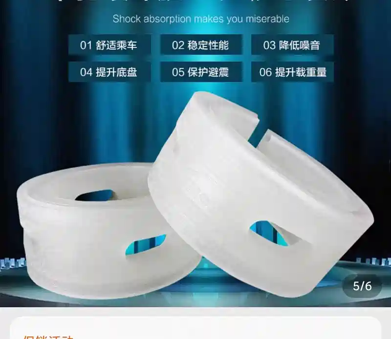

悬挂没有问题,就是想把车头抬高一点,不想拆车换零件,希望简单升高(仅前悬),网上看了橡胶缓冲垫,请教有没有用过的朋友,
(1)这东西能够升高多少?
(2)对原车前悬弹簧有什么影响吗?
(3)对行车有什么影响?
(4)谢谢

1,一点也不能升高,只是载重时不塌屁股啦
2,原车弹簧压缩较少,变硬,避震吸能减弱
3,舒适性减低,过坎,咣当,咣当,就像棍子直接杵屁股

这东西没有,还不如换两弹簧

时间长了弹簧就废了...

几吨的车身,那么点橡胶?想想都没用吧
估计能听点嘎吱嘎吱的怪声吧

这玩意儿没用智商税的东西,我身高最简单也得是加减震器升高垫块。

升高加减震器垫块

升高会改变前驱动连轴万向节角度,改变轴承和半轴齿轮受力吧,容易磨损松旷和漏油。

对弹簧不好,也没啥太大效果

我玩眼儿我装了。前面最好不装。使用起来太硬,较多跳动。但是后面装上效果很好。车身晃动会减少。侧倾会有些改善。推荐加装后面。
