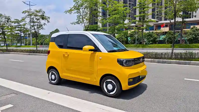

不知道这是三元锂电池还是磷酸铁锂电池?电池健康度98,后来变成99了。很多优点,唯一的缺点就是慢充,慢充的充电桩好少啊。车座位打不平。2022年的马卡龙黄色,170km的。

宏光MINIEV区分三元锂和磷酸铁锂电池。 查看车辆铭牌:打开主驾驶门,在主驾驶门框里有一块黑色的铭牌,上面可以看到车辆电压。如果电池额定电压为93伏,则为三元锂电池;如果额定电压为90伏,则为磷酸铁锂电池。
慢充不要充电桩,有个转换接头,家里220V插头插上就可以充电,但是电流最好大于16A.

22款马卡龙170km版是磷酸铁锂电池,健康度98-99说明电池状态很好。慢充桩少可以买个随车充,家用插座就能充。座椅打不平是通病,网上有改装件能解决。这车市区代步很香,续航实在。

都是磷酸铁锂的,170km的确实没有快充,只有三代马卡龙和四门带快充口

慢充桩确实比快充桩少,慢充耗时太长在外面充电的情况少,在家充即可,实在有这个需求,可以更换充电机,充电功率可以达到3.3KW,比原厂1.6KW的快1倍。座椅想放平可以切割定位块实现,分分钟的事,自己不会就找人切一下。
