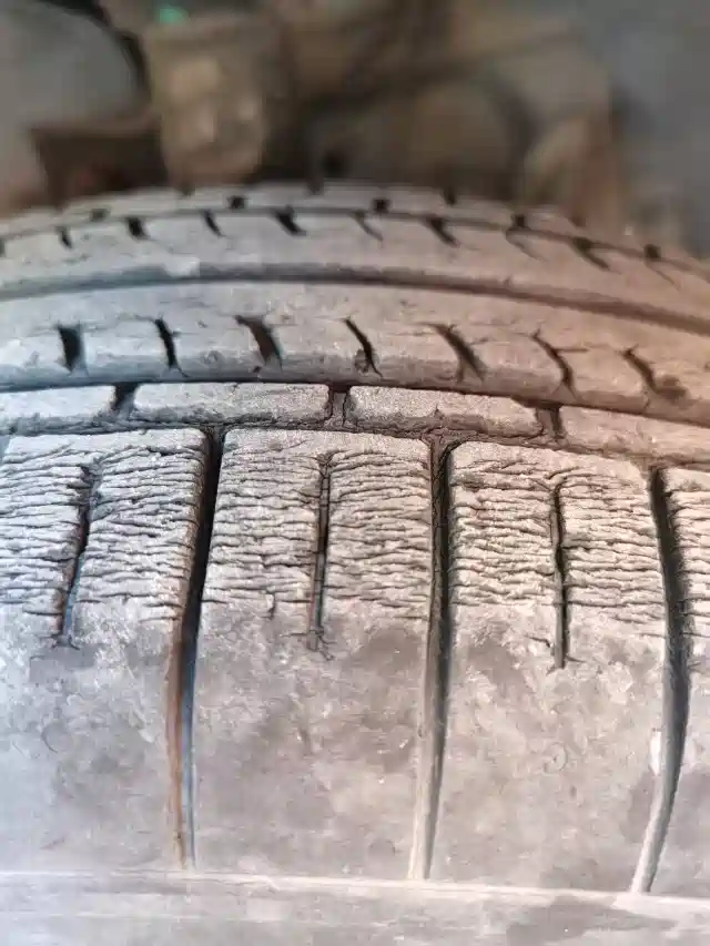

问 五年18000公里的轮胎 删除 推荐精华 置顶 取消置顶 关闭回复 打开回复 推荐编辑 楼主禁言 移动帖子 重置头像 操作记录 六里民 0浏览 · 2025-05-29 15:12· 发布于河北 前轮,磨损到这个程度,全是裂纹。好像是朝阳轮胎。大家也是这样吗?这样需要更换吗? 举报 打开汽车之家 阅读体验更好 相关问题 更多 问关于电池问题 0回答 问车玻璃这是怎么了? 0回答 问马卡龙170公里版本 0回答 问刚买的二手mini 0回答 问换LED灯效果怎么样 0回答 问后桥加速响轰轰轰响 0回答 全部回复 只看楼主 雨后阳光880315 关禁闭 已屏蔽 五菱宏光 这轮胎老化磨损太明显,裂纹密密麻麻。日常用车多建议马上换。 2025-05-29 15:29 来自山东 回复 沙发 屏蔽此人 举报 删除 取消删除 禁言 重置头像 共有条对话 > 买辆小汽车吧 关禁闭 已屏蔽 5年18000公里的轮胎裂纹这么多确实该换了,橡胶老化严重,尤其前轮受力大更危险。朝阳胎这质量有点拉胯,下次换胎可以选个口碑好点的牌子。平时注意胎压别太低,停车尽量别暴晒能延长轮胎寿命。 2025-05-29 19:25 来自河北 回复 板凳 屏蔽此人 举报 删除 取消删除 禁言 重置头像 共有条对话 > 秋名山三蹦子竞速冠军 关禁闭 已屏蔽 缤智 你五年才开了18000公里,这轮胎磨损程度很一般,主要就是停放时间太长了,原地不开车辆轮胎老化,其实我感觉问题再开开也不大,因为这车速本身也快不到哪去。 2025-05-29 19:29 来自山东 回复 地板 屏蔽此人 举报 删除 取消删除 禁言 重置头像 共有条对话 > Q小白 关禁闭 已屏蔽 远景 3年半2.7万公里两条前胎偏啃,两条后胎一条扎裂一条自裂换掉了。 2025-05-29 21:06 来自广东 回复 屏蔽此人 举报 删除 取消删除 禁言 重置头像 共有条对话 > 臭屁公子 关禁闭 已屏蔽 马自达3星骋 5年才1万8千公里,我一年多点就1万6千多公里了! 2025-06-04 10:12 来自福建 回复 屏蔽此人 举报 删除 取消删除 禁言 重置头像 共有条对话 > 还想在主楼增加内容?点击续写主楼内容 登录 参与更多互动 发表回复 打开App,查看更多评论 首 页 上一页 下一页 末 页 跳 转 取 消 还想在主楼增加内容?点击续写主楼内容 登录 参与更多互动 系统故障 发表回复 图片最多上传9张 微信好友 微信朋友圈 新浪微博 QQ好友 QQ空间 取消 相关推荐 加载中
