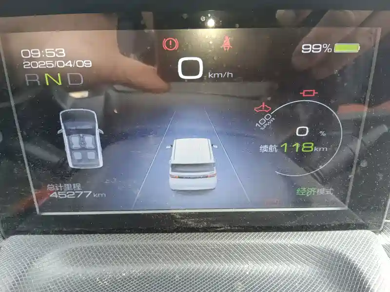

问 有没有人知道仪表盘出现这种灯是什么故障? 删除 推荐精华 置顶 取消置顶 关闭回复 打开回复 推荐编辑 楼主禁言 移动帖子 重置头像 操作记录 xiaozou666 0浏览 · 2025-04-09 09:54· 发布于山东 车子充满电,跑了一分钟,就报警了,然后就不跑了, 举报 打开汽车之家 阅读体验更好 相关问题 更多 问mini更换前桥 0回答 问这根线是干啥用的? 0回答 问四门款雨刷尺寸 0回答 问续航达标率这么小吗 0回答 问电池回收是个问题! 0回答 问方向盘抖动问题 0回答 全部回复 只看楼主 偷油的不一定是老鼠 关禁闭 已屏蔽 这种情况大概率是因为电池出现问题导致,这个是电池控制系统的报警,建议你检查一下电池组的电芯之间的压差,可能是压差过大,部分电芯存在烧毁或者接触不良的情况,更换或者维修店欣欣就可以解决问题 2025-04-09 09:55 来自河北 回复 沙发 屏蔽此人 举报 删除 取消删除 禁言 重置头像 共有条对话 > 爱专研的一修 关禁闭 已屏蔽 和悦 通过仪表盘看,右侧出现了一个红色的小车,上面一个叹号,这个就是车辆的动力系统故障报警说明车辆的驱动系统是存在问题的。建议给车辆全车断电之后再重新通电试一下,如果还是报警,那肯定就无法正常行驶了。这个自己处理不了,只能是拨打4s店的电话拖车去处理了。 2025-04-09 09:56 来自吉林 回复 板凳 屏蔽此人 举报 删除 取消删除 禁言 重置头像 共有条对话 > 蓝冰i 关禁闭 已屏蔽 沃尔沃S90 系统故障或者是有漏电风险,看起来跟供电和动力系统有关,开不走只能拖去检查。没有过质保就联络4S处理啊。 2025-04-09 10:21 来自广东 回复 地板 屏蔽此人 举报 删除 取消删除 禁言 重置头像 共有条对话 > 秋名山三蹦子竞速冠军 关禁闭 已屏蔽 缤智 你这个报警还不是电池问题,应该是电机的问题啊,电池几乎是满电的,这个车辆驱动系统出了问题。联系4s店叫拖***走查一下吧。 2025-04-09 14:58 来自福建 回复 屏蔽此人 举报 删除 取消删除 禁言 重置头像 共有条对话 > 半糖不加冰_ 关禁闭 已屏蔽 凯美瑞 你这个报警还不是电池问题,应该是电机的问题啊,电池几乎是满电的,这个车辆驱动系统出了问题。联系4s店叫拖***走查一下吧。 2025-04-09 17:47 来自福建 回复 屏蔽此人 举报 删除 取消删除 禁言 重置头像 共有条对话 > 春暖花开2016 关禁闭 已屏蔽 起亚K3 电池还能看到剩余的续航里程,而且上方的那个一个红色长方形的条框连接前后的那个好像坏了,应该是电芯出了问题。 2025-04-09 22:06 来自江苏 回复 屏蔽此人 举报 删除 取消删除 禁言 重置头像 共有条对话 > 皮卡丘ly 关禁闭 已屏蔽 雅阁 就是动力系统故障,建议你到售后去检测一下,有问题及时维修。 2025-04-10 14:39 来自吉林 回复 屏蔽此人 举报 删除 取消删除 禁言 重置头像 共有条对话 > 秦始黄焖鸡 关禁闭 已屏蔽 哈弗大狗 绝缘故障和系统故障,要不是钥匙拧在上电档的话那就叫4s店拖车吧,有可能是电池出问题了 2025-04-10 15:13 来自吉林 回复 屏蔽此人 举报 删除 取消删除 禁言 重置头像 共有条对话 > 笑对人生wj 关禁闭 已屏蔽 瑞虎e 出现小乌龟才可怕 2025-04-14 14:38 来自广东 回复 屏蔽此人 举报 删除 取消删除 禁言 重置头像 共有条对话 > 还想在主楼增加内容?点击续写主楼内容 登录 参与更多互动 发表回复 打开App,查看更多评论 首 页 上一页 下一页 末 页 跳 转 取 消 还想在主楼增加内容?点击续写主楼内容 登录 参与更多互动 系统故障 发表回复 图片最多上传9张 微信好友 微信朋友圈 新浪微博 QQ好友 QQ空间 取消 相关推荐 加载中
