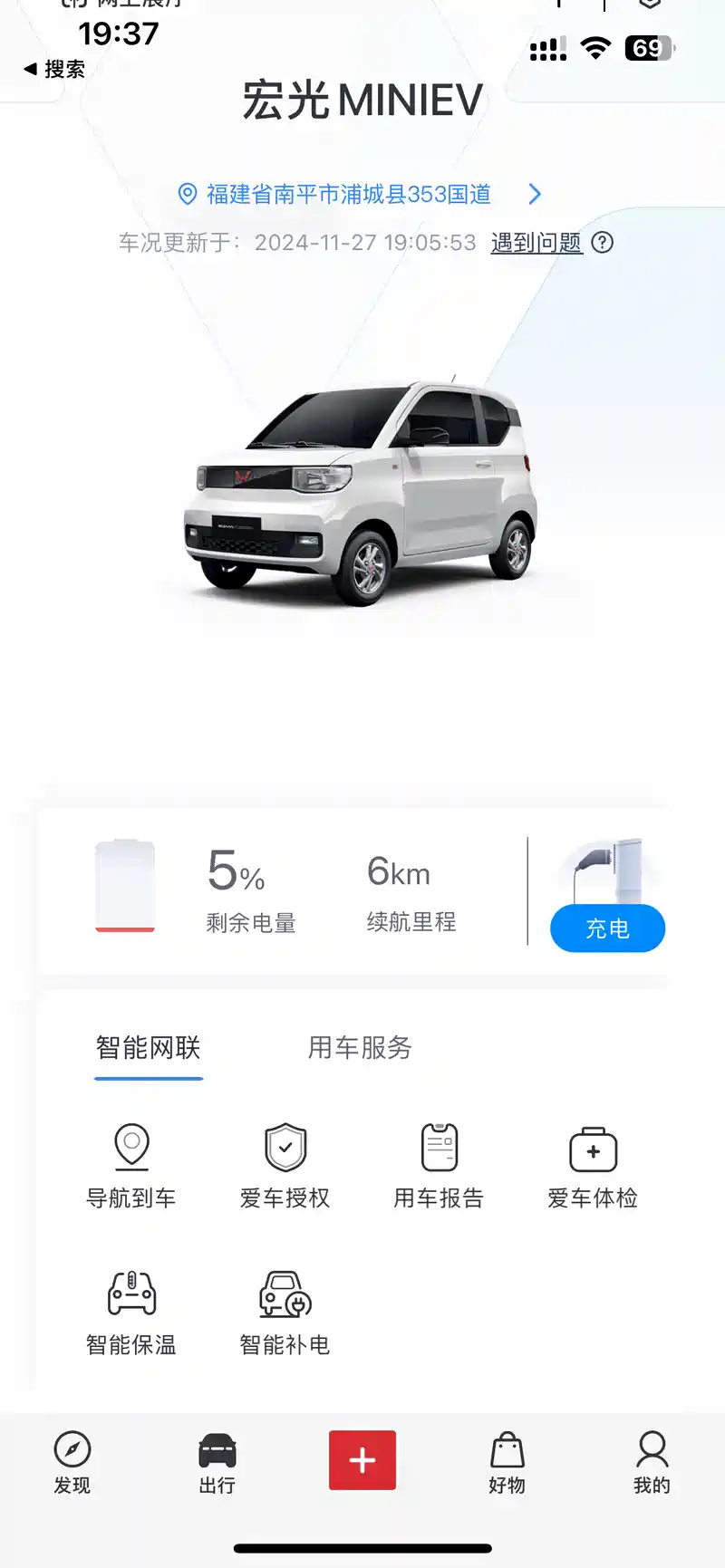

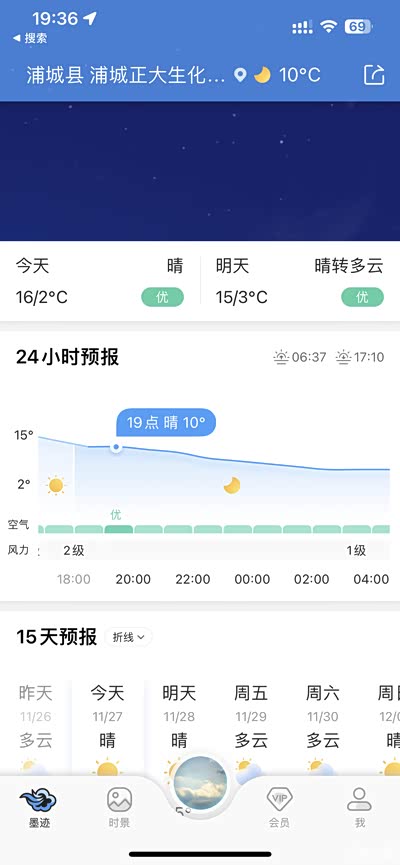

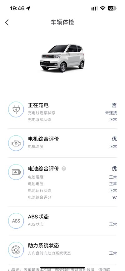

各位大佬,请教一下:21年购买的120公里续航,目前29000公里,今天温度10度,百分之35的电量跑了10公里只剩下百分之五了,这个电池正常吗?电池综合评分是百分之97

SOC不均衡,需要检测一下电池

上班就14公里,百分之35的电都不能到达,晕

太现在咱们新能源汽车续航都可以达到五折的折扣了,一点由于咱们冬天的话,咱们动力电池内部电芯活性不高,所以导致咱们电池电量不抗用,再加上冬天咱们需要开咱们的暖风,而新能源汽车暖风用的干式pdc加热方式比较耗电,所以说续航都是大打折扣。

虽然冬天续航会打折,但没有这么低的,你要去4s店做均衡,但如果你开了暖气,那就差不多的,因为暖气非常耗电
