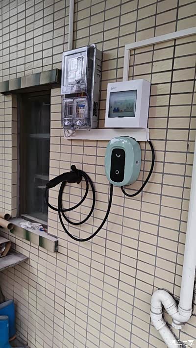

广州车友1754629 关禁闭 已屏蔽
供电局拿张两张表填,去村委盖张,带本人身份证和车发票,去供电局点几下手机就申请到。买个空气漏电开关+盒子。2天后供电局来堪查第二天安装电表。然后自己接线,4方线就够,再接地线,就行了。

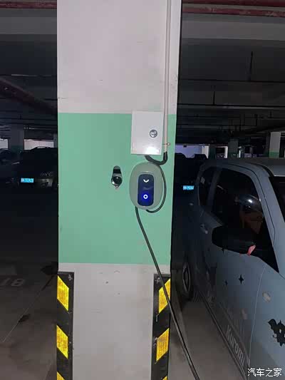

阿涛168 关禁闭 已屏蔽
我已安装好,好方便!
