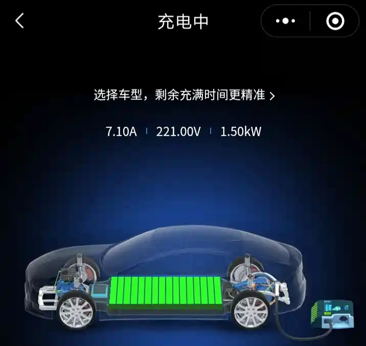

问 在7kw的特来电慢充桩上充电,功率竟然只有这么一点儿??? 删除 推荐精华 置顶 取消置顶 关闭回复 打开回复 推荐编辑 楼主禁言 移动帖子 重置头像 操作记录 浙Bdxz 0浏览 · 2024-10-23 09:22· 发布于浙江 2020款的五菱mini,在7kw的特来电慢充桩上充电,功率只有1.5kw,怎么才这么一点儿?? 举报 打开汽车之家 阅读体验更好 相关问题 更多 问五菱宏光送沪牌吗 0回答 问最多能跑多少公里 0回答 问换LED灯效果怎么样 0回答 问空调压缩机噪声大 0回答 问停车的时候开暖风不热 0回答 问有出手的吗? 0回答 全部回复 只看楼主 阿涛168 关禁闭 已屏蔽 正常吧,mini车子的口就那么点功率,不管用多大功率的充电枪都是慢! 2024-10-23 09:39 来自广西 回复 沙发 屏蔽此人 举报 删除 取消删除 禁言 重置头像 共有条对话 > 河北车友7803 关禁闭 已屏蔽 长安CS55 五菱宏光MINIEV在7kW慢充桩上充电功率只有1.5kW,可能是以下几种原因: 车辆本身的限制 - 这款车的充电功率可能本身就比较低。即使充电桩的功率较高,但车辆自身的充电模块限制了充电功率,它可能最大只能支持1.5 - 2kW左右的充电功率。 充电线路和接口问题 - 充电线质量:如果使用的充电线不符合标准或者质量不佳,可能会导致充电功率下降。例如,充电线的线径过细,电阻较大,会产生较大的能量损耗,从而限制充电功率。- 接口连接不稳固:充电接口处如果没有完全插好或者接触不良,也会影响充电功率。比如,接口处有灰尘、水渍或者氧化现象,都可能导致充电信号传输不畅或者电阻增大,使充电功率降低。 充电桩问题 - 虽然是7kW的充电桩,但充电桩可能存在故障或者功率输出受到限制。例如,充电桩本身的输出功率调节模块出现问题,或者充电桩的后台系统对该车辆的充电功率进行了限制。 如果经常出现这种充电功率过低的情况,建议你可以先检查充电线和接口,确保连接正常。如果问题仍然存在,可以联系车辆制造商的客服或者充电桩运营商,进一步了解和解决问题。 2024-10-23 10:06 来自河北 回复 板凳 屏蔽此人 举报 删除 取消删除 禁言 重置头像 共有条对话 > AlfredHui 关禁闭 已屏蔽 雅阁 20款最大不就1.5kw?你换100kw的桩充也是1.5kw啊 2024-10-23 10:34 来自安徽 回复 地板 屏蔽此人 举报 删除 取消删除 禁言 重置头像 共有条对话 > 阿涛168 关禁闭 已屏蔽 昨天安装好3.5的充电桩了,只有1.6功率 2024-10-30 16:15 来自广西 回复 屏蔽此人 举报 删除 取消删除 禁言 重置头像 共有条对话 > 徐小奔123 关禁闭 已屏蔽 长安CS15 家用电压充满要多久,没有用充电桩 2024-11-05 14:53 来自江西 回复 屏蔽此人 举报 删除 取消删除 禁言 重置头像 共有条对话 > 还想在主楼增加内容?点击续写主楼内容 登录 参与更多互动 发表回复 打开App,查看更多评论 首 页 上一页 下一页 末 页 跳 转 取 消 还想在主楼增加内容?点击续写主楼内容 登录 参与更多互动 系统故障 发表回复 图片最多上传9张 微信好友 微信朋友圈 新浪微博 QQ好友 QQ空间 取消 相关推荐 加载中
