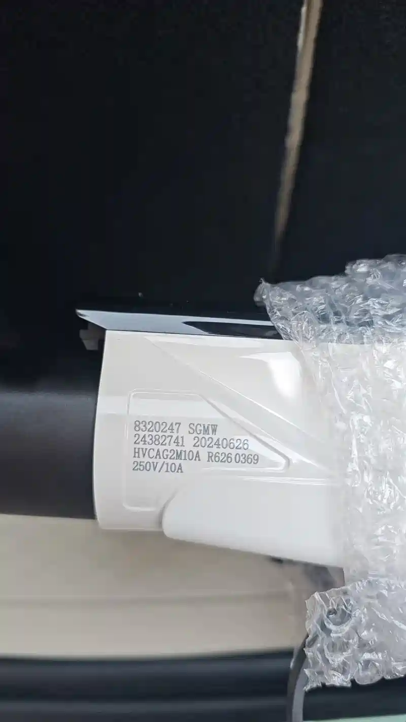

250V/10A汽车随身充,需要使用什么规格的延长充电线

家用插线板就可以但建议是要用A数大一点的,充电时电流比较大太小了容易造成发热损坏。

普通家用的就行

只要正常家用的就行,但要正规品牌的。

公牛一般可以满足

10A以上,4平方线用的稳。

长的话1.25或者1.5平方的线就行

2.5够了

一般的品牌插线板用1.0的线,充电时会发烫,建议自己扯1.5或者2.5的线制作,或者直接购买充电专用插板。

充电实时功率就是1650W左右,家用电磁炉都比这个功率大,不用太当回事
