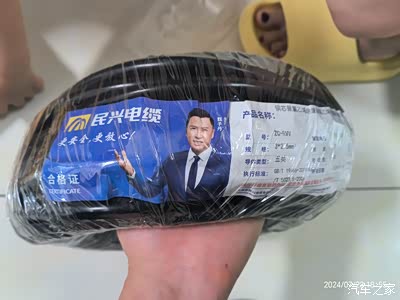

用1.7千瓦随车充电枪的话,买正规品牌软电缆,2.5平方就可以, 我的买了25米线,一直用的随车充,这个长度,这个平方,一点不热。

遥遥领先的大嘴 关禁闭 已屏蔽
