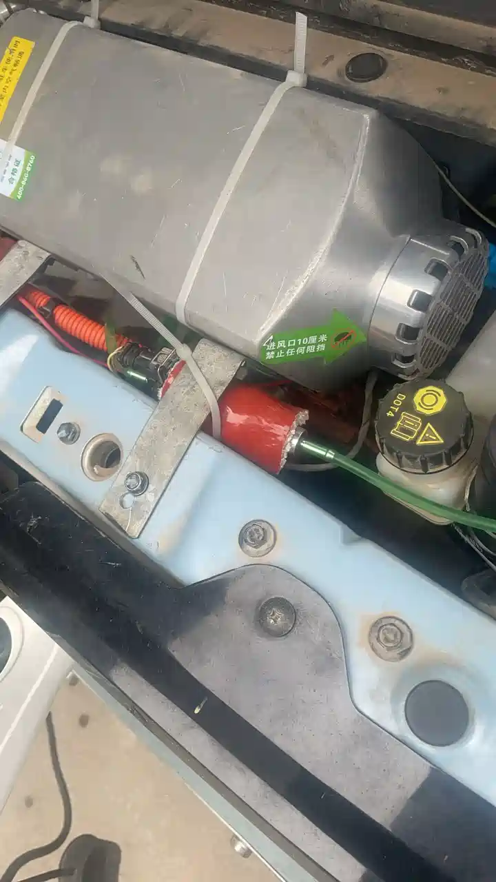

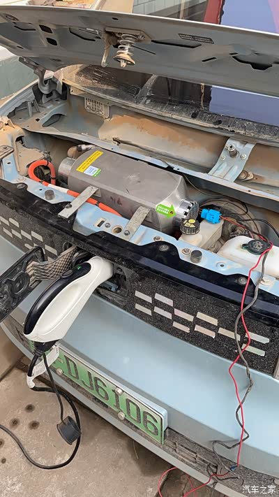

自己加装的柴暖总是有股烟味是不是都这样?今天测试续航能力还是差点事十公里的路程还是下去了十多个电哪里出问题了呢

掉电快你得检查一下,是什么原因,有采暖味道是不是柴暖的排气离进气口太近了

你这样安装当然有烟味了。排烟要离进风口远一些。

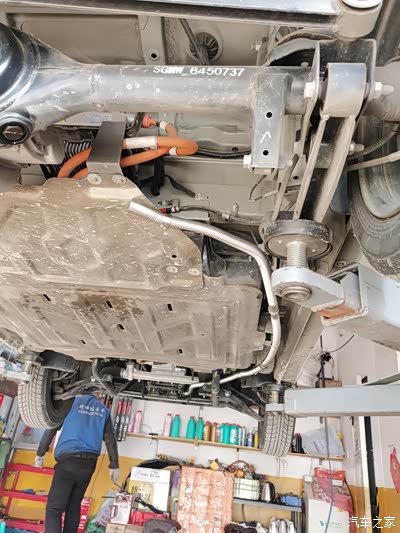

    老哥,排烟不是有个金属管吗,那个弯到底盘下面去口对着车尾就好了。车跑起来烟会顺着气流排到车尾,有些人说排气管排出热气对着底盘电池组对电池保温还有效果,冬天电池跑得远些,我也不知道是不是臆想,期待老哥你这只大白鼠试验试验,哈哈~

    排气管加长了一米二左右到了中后段明天试试效果

    排烟在车外你的进风口也在车外。肯定有影响

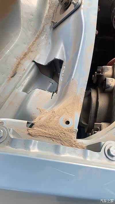

    导水槽切开了下雨天雨水直接往机舱里边流?

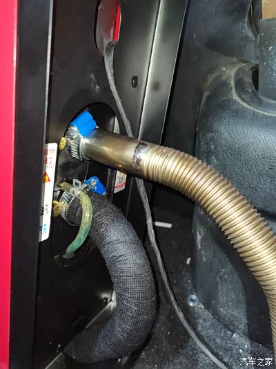

    连接排气管位置必须用加强加厚喉箍固定,商家给的喉箍根本固定不牢靠漏气反烟,而且安装排气管需要用剪刀剪一个豁口,直接安装百分百漏气。
