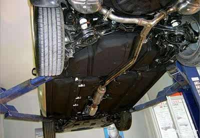

请问底盘生锈了怎么处理?怎么去除这些锈迹?用什么保护?

汽车底盘原车一般都会有一层防锈喷涂,不过随着用车过程中的磕碰或者氧化脱落都会造成底盘生锈,处理办法当然是先除锈。所以底盘除锈要上举升机,之后用水砂纸把生锈的地方打磨到能看到金属光泽,原车防锈图层如有剥落的地方把周边快要剥落的地方一并清除;之后全面清理底盘污垢,待风干之后喷涂底盘装甲。

汽车底盘原车一般都会有一层防锈喷涂,不过随着用车过程中的磕碰或者氧化脱落都会造成底盘生锈,处理办法当然是先除锈,不过一般车主没有办法自己DIY操作,因为几乎没有人会瘦的比这些车的离地间隙还薄。所以底盘除锈要上举升机,之后用水砂纸把生锈的地方打磨到能看到金属光泽,原车防锈图层如有剥落的地方把周边快要剥落的地方一并清除;之后全面清理底盘污垢,待风干之后喷涂底盘装甲。

底盘生锈的话首先是需要用除锈剂将铁锈处理干净,然后喷上底盘装甲。

车辆底盘生锈了,只能是重新做底盘护甲,到汽修厂把生锈的位置做除锈,把底盘位置刷洗干净,然后将车辆的四轮轮胎全部拆卸掉,将底盘位置所有的发热部件全部包裹好之后再做喷涂,需要反复喷涂三次以上

底盘生锈的部位需要先进行除锈处理,一般是用专门的除锈工具打磨,在进行喷漆再喷涂防腐胶。

如果底盘生锈了,就是防腐没有做好,建议你在淘宝上买一些较低排式装甲漆。也叫底盘防腐漆,喷上它防止底盘溃烂。
