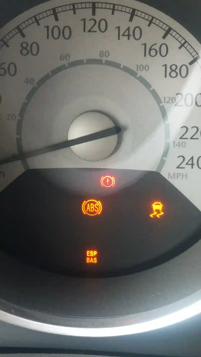

问 各位神仙,ABS,ESP灯亮,查是ABS泵的事,怎么解决? 删除 推荐精华 置顶 取消置顶 关闭回复 打开回复 推荐编辑 楼主禁言 移动帖子 重置头像 操作记录 小虫虫爱吃草 0浏览 · 2021-06-04 17:05 举报 打开汽车之家 阅读体验更好 全部回复 只看楼主 风花雪夜帝 关禁闭 已屏蔽 YARiS L 致享 ABS泵有问题就去更换吧,这个能有啥子办法啊,坏了就修,修不了就换,要不天天在亮着也不是事 2021-06-04 17:07 回复 沙发 屏蔽此人 举报 删除 取消删除 禁言 重置头像 共有条对话 > yuhelen 关禁闭 已屏蔽 铂锐 更换总成,并匹配。 2021-06-07 13:35 回复 板凳 屏蔽此人 举报 删除 取消删除 禁言 重置头像 共有条对话 > 笑一个丶丶 关禁闭 已屏蔽 氧传感器 2021-06-21 00:45 回复 地板 屏蔽此人 举报 删除 取消删除 禁言 重置头像 共有条对话 > 阿天chen 关禁闭 已屏蔽 铂锐 问题解决了没?我大年初一也出现同样四个灯常亮。启动前自检没有任何问题,就是开出去上路几分钟后就四灯常亮。 2022-02-02 12:54 回复 屏蔽此人 举报 删除 取消删除 禁言 重置头像 共有条对话 > 温州车友1509443 关禁闭 已屏蔽 我的也是这种情况,3灯全亮,修车师傅说得更换ABS泵 2022-04-01 20:08 回复 屏蔽此人 举报 删除 取消删除 禁言 重置头像 共有条对话 > 温州车友1509443 关禁闭 已屏蔽 前天重新检查发现是左后轮ABS传感器故障引起,更换后一切正常了 2022-04-14 18:16 回复 屏蔽此人 举报 删除 取消删除 禁言 重置头像 共有条对话 > 阿不丁 关禁闭 已屏蔽 我也出现这个问题,停车第二天早上ABS ESP灯就不亮了,开了几公里又亮了 2023-08-22 11:07 来自浙江 回复 屏蔽此人 举报 删除 取消删除 禁言 重置头像 共有条对话 > 阿不丁 关禁闭 已屏蔽 一个轮胎的ABS感应器坏了,更换了就好。年头久的,毛病时不时出现,哎 2023-10-17 14:03 来自浙江 回复 屏蔽此人 举报 删除 取消删除 禁言 重置头像 共有条对话 > 一江甬水 关禁闭 已屏蔽 常发的小毛病 2024-03-14 07:25 来自浙江 回复 屏蔽此人 举报 删除 取消删除 禁言 重置头像 共有条对话 > 还想在主楼增加内容?点击续写主楼内容 登录 参与更多互动 发表回复 打开App,查看更多评论 首 页 上一页 下一页 末 页 跳 转 取 消 还想在主楼增加内容?点击续写主楼内容 登录 参与更多互动 系统故障 发表回复 图片最多上传9张 微信好友 微信朋友圈 新浪微博 QQ好友 QQ空间 取消 相关推荐 加载中
