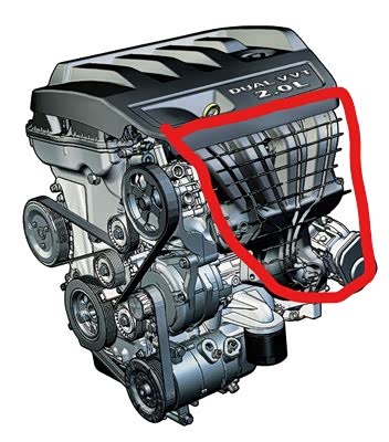

问 机油报警灯问题 删除 推荐精华 置顶 取消置顶 关闭回复 打开回复 推荐编辑 楼主禁言 移动帖子 重置头像 操作记录 克莱斯勒小铂 0浏览 · 2019-11-29 16:50 机油灯报警:冷车跑2公里机油灯就开始报警,加油门就报警,油门放了就消失,发电机声音正常,师傅有可能说要大动,有遇到这样的伙伴吗? 举报 打开汽车之家 阅读体验更好 全部回复 只看楼主 问答人工7 关禁闭 已屏蔽 这个的话建议下发动机吧,可能有问题 2019-11-29 16:52 回复 沙发 屏蔽此人 举报 删除 取消删除 禁言 重置头像 共有条对话 > 向日葵20151224 关禁闭 已屏蔽 瑞虎 这个手机要确定一下,你这个是缺机油了,还是机油压力不够?如果是缺机油了的话,那可能就是烧机油,如果机油压力不够的话,那可能就是机油泵有问题 2019-11-29 16:53 回复 板凳 屏蔽此人 举报 删除 取消删除 禁言 重置头像 共有条对话 > 大船992 关禁闭 已屏蔽 铂锐 我的也出现这样的问题,但是动力油耗都没有发生变化!但是就是机油灯闪烁,很烦人。去清洗了油底壳、也没什么变化。 2020-01-07 09:17 回复 地板 屏蔽此人 举报 删除 取消删除 禁言 重置头像 共有条对话 > aq8clf73hkr 关禁闭 已屏蔽 很大可能是机油压力感应塞坏了 2020-01-07 16:38 回复 屏蔽此人 举报 删除 取消删除 禁言 重置头像 共有条对话 > 大船992 关禁闭 已屏蔽 铂锐 aq8clf73hkr 2020/01/07 16:38:54 发表在 4楼 很大可能是机油压力感应塞坏了我去修理店都找不到机油感应塞在哪个位置,心好累! 2020-01-08 10:30 回复 屏蔽此人 举报 删除 取消删除 禁言 重置头像 共有条对话 > aq8clf73hkr 关禁闭 已屏蔽 大船992 2020/01/08 10:30:58 发表在 5楼 我去修理店都找不到机油感应塞在哪个位置,心好累!机油感应塞在发动机机腹位置,把车顶起来能看到,或者拆下我红线标记的部分就能更换 2020-01-09 08:59 回复 屏蔽此人 举报 删除 取消删除 禁言 重置头像 共有条对话 > 大船992 关禁闭 已屏蔽 铂锐 aq8clf73hkr 2020/01/09 08:59:54 发表在 6楼 机油感应塞在发动机机腹位置,把车顶起来能看到,或者拆下我红线标记的部分就能更换您好,是哪一个呢? 2020-01-09 17:40 回复 屏蔽此人 举报 删除 取消删除 禁言 重置头像 共有条对话 > 雄风阳光 关禁闭 已屏蔽 铂锐 机油和机油底壳里有沉渣,需要打开清理,并更换机油 2020-01-15 12:16 回复 屏蔽此人 举报 删除 取消删除 禁言 重置头像 共有条对话 > 还想在主楼增加内容?点击续写主楼内容 登录 参与更多互动 发表回复 打开App,查看更多评论 首 页 上一页 下一页 末 页 跳 转 取 消 还想在主楼增加内容?点击续写主楼内容 登录 参与更多互动 系统故障 发表回复 图片最多上传9张 微信好友 微信朋友圈 新浪微博 QQ好友 QQ空间 取消 相关推荐 加载中
