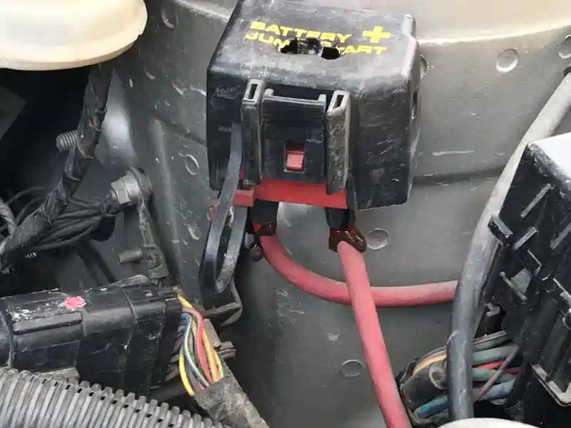

这里测量11.V多,而且有融化现象。
电池换了1年电瓶2头测量电压12V多。机仓盖哪里测量不到12V.且发现塑料有融化现象。发动机也刚换了4月多,
测量电压14V多也正常,但是电池灯经常亮着,什么原因,有哪位大侠知道请指教

发电机。故障

看你图片正极线虚接或者搭铁了吧

塑料有融化现象不正常,电流不可能大到这样

我的车也是这种,正极线发热烫手,测着车电压15.4伏,说是发电机充电模块问题,或者是电瓶问题,充电电压高导致,不知是否正确?此贴顶起来!

原来换的发电机不是原配的,所以导致电瓶电压不稳定甚至馈电,到4S换了原厂的3000多大洋好了,电瓶也没问题了

正常发电机输出的电压超过14.5伏没有啊?换了个发电机电压在14-14.5伏之间晃动,修车的说电压还高的,不知为何了。
