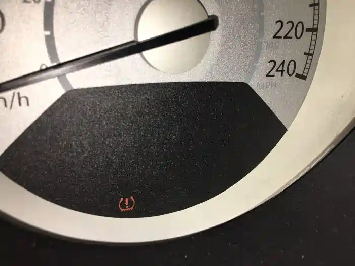

仪表盘上的一个感叹号指示灯一直亮是什么故障了
延边朝鲜族自治州车友2544680
0浏览 · 2017-09-12 20:27
刚入手的二手车,还是在国外也看不懂,请大神帮帮忙
这个叹号是什么意思?

楼主,这个是轮胎气压指示灯。
对于配备轮胎气压监测系统的车辆,当指示灯保持点亮时,表明一个或多个胎压明显不足,轮胎气压低警告灯会发出警告。需要尽快停车,检查轮胎使用情况,将轮胎充气到胎压标签上表明的气压值。警告灯将一直保持点亮,直到轮胎气压得到纠正。
在低温的环境下,轮胎气压低警告灯可能会在首次启动车辆时亮起,并在车辆行驶后熄灭。这可能是提前指示轮胎气压正在降低,轮胎气压需要充气至正确的气压。

胎压故障,估计是扎带了,建议去汽修厂查看下是否扎带了, 补胎即可。

我今天刚看的,又补的气也没有漏气呀……

谢谢啦……我明天在去加油站去给车打气看看,这个指示灯都亮了好久了,我也一直没在意

如果胎压没问题,就是胎压传感器有问题了,要么接收端要么发射端

不影响正常使用,我想等换冬胎的时候在检查,老外修车是真心贵呀,效率还慢
