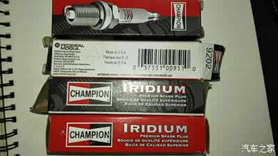

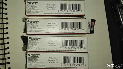

问 低速抖动 熄火 9202 删除 推荐精华 置顶 取消置顶 关闭回复 打开回复 推荐编辑 楼主禁言 移动帖子 重置头像 操作记录 zbl92 0浏览 · 2016-03-11 09:55 09年一月购置 52000公里 最近低速抖动 熄火 请教高手分析原因 谢谢! 举报 打开汽车之家 阅读体验更好 全部回复 只看楼主 zbl92 楼主 关禁闭 已屏蔽 重启动后 就好了 最近发生频率高 曾发生过打不着火启动不了 过一天就自愈了 2016-03-11 09:58 回复 沙发 举报 删除 取消删除 禁言 重置头像 共有条对话 > mlbhk007 关禁闭 已屏蔽 铂锐 节气门是否清洗过,是否有节气门或发动机报警,建议清洗油路,喷油嘴,节气门,三元 2016-03-11 10:14 回复 板凳 屏蔽此人 举报 删除 取消删除 禁言 重置头像 共有条对话 > mlbhk007 关禁闭 已屏蔽 铂锐 火花塞怎么样?换过吗 2016-03-11 10:15 回复 地板 屏蔽此人 举报 删除 取消删除 禁言 重置头像 共有条对话 > zbl92 楼主 关禁闭 已屏蔽 mlbhk007 2016-3-11 10:14:31 发表在 板凳 节气门是否清洗过,是否有节气门或发动机报警,建议清洗油路,喷油嘴,节气门,三元 没有任何报警信息最近用过几次3M多效添加剂 好像没效果到目前没清洗过节气门,三元 2016-03-11 10:21 回复 举报 删除 取消删除 禁言 重置头像 共有条对话 > 西安小锐 关禁闭 已屏蔽 奔驰C级 洗节气门 2016-03-11 17:06 回复 屏蔽此人 举报 删除 取消删除 禁言 重置头像 共有条对话 > 指南者霏 关禁闭 已屏蔽 途观L 2万公里清洗节气门,如果有其他报警就去消除一下 2016-03-11 21:08 回复 屏蔽此人 举报 删除 取消删除 禁言 重置头像 共有条对话 > xichu07 关禁闭 已屏蔽 捷豹XEL 同启动抖动,但没有熄火的情况,也还没去检查 2016-03-15 17:58 回复 屏蔽此人 举报 删除 取消删除 禁言 重置头像 共有条对话 > zbl92 楼主 关禁闭 已屏蔽 换9202 清洗节气门 效果不错 2016-03-23 14:04 回复 举报 删除 取消删除 禁言 重置头像 共有条对话 > 尚凡1 关禁闭 已屏蔽 翼虎 和我的毛病一样。 2016-04-15 15:08 回复 屏蔽此人 举报 删除 取消删除 禁言 重置头像 共有条对话 > zbl92 楼主 关禁闭 已屏蔽 一直良好 特此报告 2016-05-10 16:01 回复 举报 删除 取消删除 禁言 重置头像 共有条对话 > j2eejava 关禁闭 已屏蔽 铂锐 建议节气门插头自己重新按紧一下! 2016-05-10 22:56 回复 屏蔽此人 举报 删除 取消删除 禁言 重置头像 共有条对话 > 还想在主楼增加内容?点击续写主楼内容 登录 参与更多互动 发表回复 打开App,查看更多评论 首 页 上一页 下一页 末 页 跳 转 取 消 还想在主楼增加内容?点击续写主楼内容 登录 参与更多互动 系统故障 发表回复 图片最多上传9张 微信好友 微信朋友圈 新浪微博 QQ好友 QQ空间 取消 相关推荐 加载中
