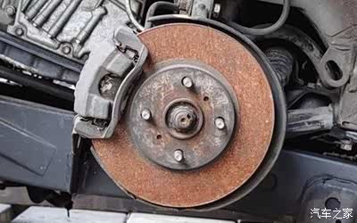

这个还有啥区别吗有的车用料好?大雨后刹车盘有锈,为啥看有些车不有锈?

一般的刹车盘生锈其实是正常现象,大部分的家用车的刹车盘都是铸铁材质,而且又长期曝露在外日晒雨淋,工作环境恶劣,特别是长时间停放的话,表面容易生成一些锈迹。我们可以用行驶时连续制动的方法除锈,因为盘式刹车是靠刹车卡钳和刹车片之间的摩擦来制动,锈迹可以在多次制动下被磨去,当然,要在安全的路段下做这个方法。

刹车盘是铸铁材质的,雨天或者洗过车有锈迹属于正常情况,踩几脚刹车就能把锈迹磨下来的。

正常现象而已,刹车盘很多都是铸铁材质的,接触水分的话是会产生锈迹的。

刹车盘大多数为铸铁材质,而且为了加大摩擦力并没有做防锈保护,因此很容易生锈。不仅仅是新车,如果你的车子停几天不开,或者你在洗车时候,没有将水擦干,刹车盘都有可能生锈,这是一种正常且普遍的现象,并不代表车子本身存在问题。

                    刹车盘生锈的话是很正常的,因为刹车盘的成分是铸铁的,这个是不影响楼主车子的刹车性能的。

下雨后因为空气中的水分子会附着在停在路上的车刹车盘上,铸铁材料的刹车盘极易生锈,只要跑起来刹几下车就磨光了。
