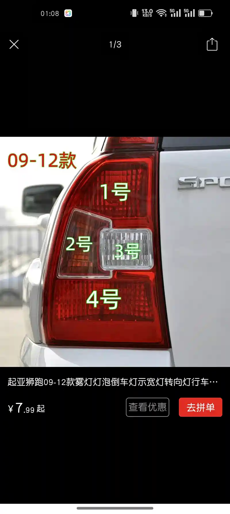

问 狮跑车友,晚上开车只有一号灯亮,四号灯不亮正常吗? 删除 推荐精华 置顶 取消置顶 关闭回复 打开回复 推荐编辑 楼主禁言 移动帖子 重置头像 操作记录 梅州车友8212792 0浏览 · 2025-06-26 01:11· 发布于广东 我想问一下狮跑车友晚上开灯光的时候只有一号亮的么,四号不亮的么 举报 打开汽车之家 阅读体验更好 相关问题 更多 问凉车启动困难 0回答 问年检OBD连不上 0回答 问2009款狮跑 0回答 问狮跑气门室盖渗油 0回答 问狮跑减震的问题 0回答 问狮跑仪表改长亮 0回答 全部回复 只看楼主 kry4369 关禁闭 已屏蔽 逸致 踩住刹车,再绕到车后面看看亮不亮,两边对比这看。 2025-07-02 22:43 来自北京 回复 沙发 屏蔽此人 举报 删除 取消删除 禁言 重置头像 共有条对话 > fewer 关禁闭 已屏蔽 应该是1是示宽灯2是转向灯3是倒车灯4是刹车灯 2025-07-03 08:09 来自湖北 回复 板凳 屏蔽此人 举报 删除 取消删除 禁言 重置头像 共有条对话 > lovier99 关禁闭 已屏蔽 狮跑 4号是后雾灯,开后雾灯才亮,这个灯一般看不到亮。 3号是倒车灯,。2号是刹车灯和尾灯,这个灯泡比较特殊,是双尾灯泡。1号是后转向灯。 2025-07-03 08:53 来自山东 回复 地板 屏蔽此人 举报 删除 取消删除 禁言 重置头像 共有条对话 > lovier99 关禁闭 已屏蔽 狮跑 2025-07-03 08:54 来自山东 回复 屏蔽此人 举报 删除 取消删除 禁言 重置头像 共有条对话 > lovier99 关禁闭 已屏蔽 狮跑 对照着这个换灯泡就行 2025-07-03 08:54 来自山东 回复 屏蔽此人 举报 删除 取消删除 禁言 重置头像 共有条对话 > 亚细亚的倔牛 关禁闭 已屏蔽 狮跑 不正常,1号和4号是并着的两个灯,买灯泡换了吧,2元左右的事以上答错了,我没看题,是12款的,答案是大家说的 2025-10-01 12:55 来自河南 回复 屏蔽此人 举报 删除 取消删除 禁言 重置头像 共有条对话 > 静水闲人 关禁闭 已屏蔽 星越L 按照图上编号:1号尾灯和刹车灯,2号转向灯,3号倒车灯,4号后雾灯。 2025-10-04 09:41 回复 屏蔽此人 举报 删除 取消删除 禁言 重置头像 共有条对话 > feiguoni 关禁闭 已屏蔽 4号是雾灯,1号是行车灯和刹车灯 2025-11-08 14:03 来自上海 回复 屏蔽此人 举报 删除 取消删除 禁言 重置头像 共有条对话 > 咴塬嫒 关禁闭 已屏蔽 狮跑 4 号是雾灯,开前雾灯,再按中控中间那个雾灯按钮,才会亮。 02-14 19:58 来自河北 回复 屏蔽此人 举报 删除 取消删除 禁言 重置头像 共有条对话 > 还想在主楼增加内容?点击续写主楼内容 登录 参与更多互动 发表回复 打开App,查看更多评论 首 页 上一页 下一页 末 页 跳 转 取 消 还想在主楼增加内容?点击续写主楼内容 登录 参与更多互动 系统故障 发表回复 图片最多上传9张 微信好友 微信朋友圈 新浪微博 QQ好友 QQ空间 取消 相关推荐 加载中
