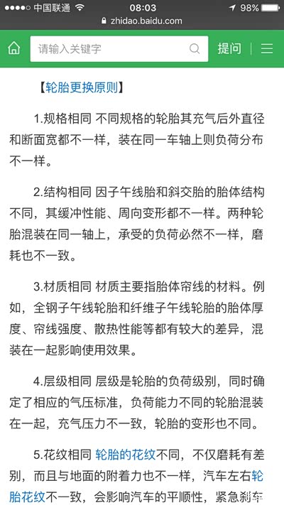

问 新款豪华,请问换什么轮胎比较好?多钱? 删除 推荐精华 置顶 取消置顶 关闭回复 打开回复 推荐编辑 楼主禁言 移动帖子 重置头像 操作记录 岳阳车友7707452 0浏览 · 2017-02-23 02:30 我的左前轮今天被三角铁划破了,报废了。才跑不到3000心痛 举报 打开汽车之家 阅读体验更好 相关问题 更多 问19款逍客obd 0回答 问2019年日产逍客 0回答 问逍客怠速不稳 0回答 问逍客保养小知识 0回答 问逍客防冻液低于下限了 0回答 问逍客平均油耗清零 0回答 全部回复 只看楼主 追忆永恒人生 关禁闭 已屏蔽 科雷傲 我觉得米其林,马牌都很不错,只是价位高点,价位便宜一些的,就换佳通吧,性价比高于同等价位的轮胎。不建议只更换一条轮胎。更换轮胎的原则为:同轴轮胎必须是同品牌,同花纹,同尺寸,同载重指数,同速度级别,相近花纹深度,这是为安全驾驶考虑。 新胎建议装在车辆的后轴。注意:如果把磨损比较多的轮胎放在车辆后轴,因为轮胎排水能力比较弱会大大增加雨天行车车辆转向过度的风险,并可能出现车辆甩尾的险情。【轮胎更换原则】 1.规格相同 不同规格的轮胎其充气后外直径和断面宽都不一样,装在同一车轴上则负荷分布不一样。 2.结构相同 因子午线胎和斜交胎的胎体结构不同,其缓冲性能、周向变形都不一样。两种轮胎混装在同一轴上,承受的负荷必然不一样,磨耗也不一致。 3.材质相同 材质主要指胎体帘线的材料。例如,全钢子午线轮胎和纤维子午线轮胎的胎体厚度、帘线强度、散热性能等都有较大的差异,混装在一起影响使用效果。 4.层级相同 层级是轮胎的负荷级别,同时确定了相应的气压标准,负荷能力不同的轮胎混装在一起,充气压力不一致,轮胎的变形也不同。 5.花纹相同轮胎的花纹不同,不仅磨耗有差别,而且与地面的附着力也不一样,汽车左右轮胎花纹不一致,会影响汽车的平顺性,紧急刹车时会出现单边和甩尾现象。希望我的回答对您有所帮助。有用请给采纳多谢! 2017-02-23 06:34 回复 沙发 屏蔽此人 举报 删除 取消删除 禁言 重置头像 共有条对话 > 沈阳老树皮 关禁闭 已屏蔽 钱多就米胖子的,的确好,就是耐磨性差了点 2017-02-23 06:51 回复 板凳 屏蔽此人 举报 删除 取消删除 禁言 重置头像 共有条对话 > 谜qwe 关禁闭 已屏蔽 宏光MINIEV 一楼这种直接网上粘贴抄袭的回复,还是少点好。 2017-02-23 08:05 回复 地板 屏蔽此人 举报 删除 取消删除 禁言 重置头像 共有条对话 > 李子叶 关禁闭 已屏蔽 世嘉 横滨邓禄普都可以,国产的玲珑、三角也不错,由于你跑的距离短,建议换OE的相对轮的花纹保持一致。 2017-02-23 08:14 回复 屏蔽此人 举报 删除 取消删除 禁言 重置头像 共有条对话 > 串九人 关禁闭 已屏蔽 冠道 坚持就是胜利123 2017/02/23 02:30:32 发表在 主楼 我的左前轮今天被三角铁划破了,报废了。才跑不到3000心痛豪华原车是普利司通,要900----1200。一定要选纹路一样的 2017-02-23 08:38 回复 屏蔽此人 举报 删除 取消删除 禁言 重置头像 共有条对话 > 先先贝大鱼塘 关禁闭 已屏蔽 英朗 可以参考下其他品牌SUV原厂用的轮胎,比如4008原厂的轮胎也不错,而且是225胎宽的。如果换不是逍客原厂的轮胎建议至少换2个轮胎在同轴的位置。如果用原厂轮胎买一个就行了 2017-02-23 10:42 回复 屏蔽此人 举报 删除 取消删除 禁言 重置头像 共有条对话 > 青岛车友3217789 关禁闭 已屏蔽 豪华是普利司通的,换做我肯定换原配的,轮胎花纹要一致 2017-12-06 16:05 回复 屏蔽此人 举报 删除 取消删除 禁言 重置头像 共有条对话 > 还想在主楼增加内容?点击续写主楼内容 登录 参与更多互动 发表回复 打开App,查看更多评论 首 页 上一页 下一页 末 页 跳 转 取 消 还想在主楼增加内容?点击续写主楼内容 登录 参与更多互动 系统故障 发表回复 图片最多上传9张 微信好友 微信朋友圈 新浪微博 QQ好友 QQ空间 取消 相关推荐 加载中
