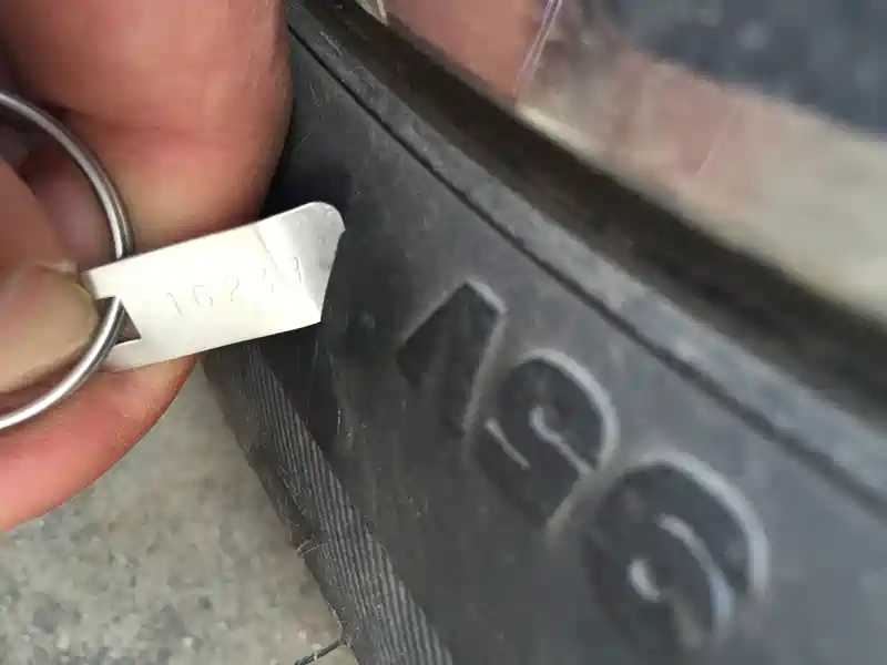

大家看看,怎么处理,在线等建议。。。。。。。。

需要看一下是否该口子已经破损或伤及内部的帘子布材料了,如果胎侧已经破损的话,我们不建议修补了,如果该口子并未伤及帘子布材料,那还可以继续使用,但需定期查看伤口有否扩大,帘线有否损伤,如果有的话请及时更换新轮胎。如果明确有漏气或者鼓包现象,轮胎都不建议继续使用了。

一楼,大家看看怎么弄下,跑了几百公里高速了,没问题,但是还是有点担心,

就是右后轮,怎么处理下好呢

——提心吊胆,换了吧,没几个钱。比你的浅,直接扔了。

换胎吧,把它当备胎用

有点危险,还是建议换了!

如果没有划伤里面的缝线就没有必须换。

线没有伤,划了后还跑了一千公里高速

我的前段时间一个轮胎也受损了,也是侧壁受损,兄弟,侧壁受损你就换了吧,关键是你还跑高速,不跑高速的话换到后轮继续市里使用是没问题的,但是高速的话太危险了,侧壁是轮胎最薄弱的地方,受压最大,温度最高的地方,如果在高速爆胎,后果多严重,我就不说了,我换了一个原厂一样的,940元,因为我不能保证我一次高速都不上。现在天气慢慢变热了,建议还是换了吧,虽然我也很心疼,我的新逍客才跑13000,这胎不换我心里不踏实。

口子深,目测已经穿过丝线区域了,坚决换。

备胎尺寸不一样的,怎么用?没伤到大线,就可以用,慢点跑,啥事没有。

火补一下换到后面去

我前两天也是侧面破了。只了爆胎了。换了吧。原厂的普利司通900多。我换了玛吉斯的

轮胎侧面受损要换了,因为侧面最薄,不安全
