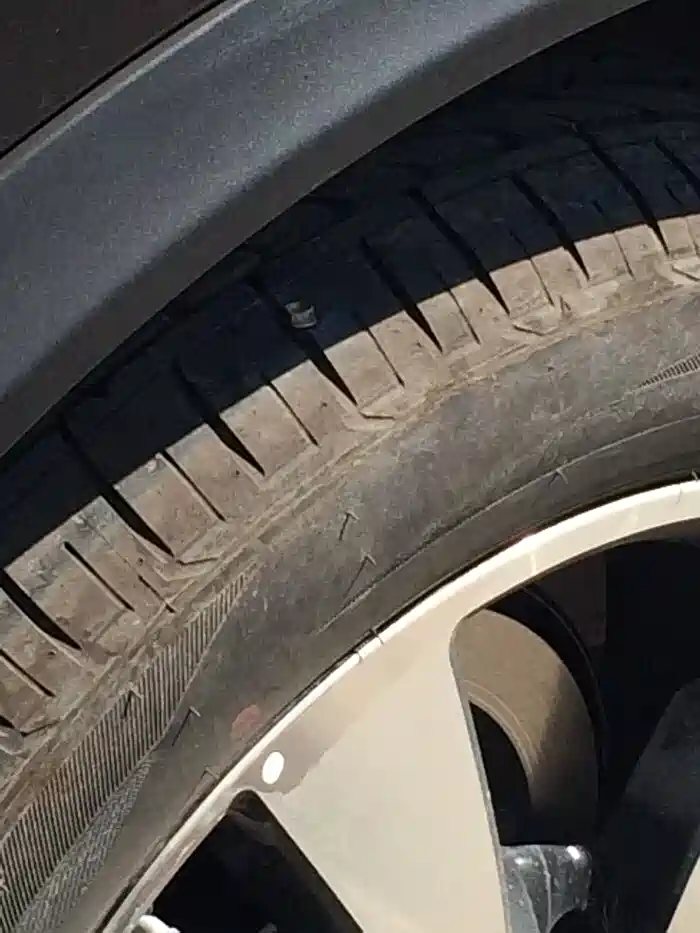

这样轮胎能补吗?多少钱?

能补,小问题,如果轮胎店有蘑菇钉就更加好了。

能补,一般30块带做动平衡。如果对您有帮助,请给个采纳,谢谢!

50块小蘑菇钉,妥妥的

上次和你扎的同一个地方,蘑菇钉补的。北京的月福收了230。100的蘑菇钉、100的人工费、30的动平衡

扎了2次这种钉,都是用的50蘑菇钉解决

啥是动平衡?我修好了 帮我拆下来 里面贴了一块东西就完事了....

蘑菇钉是啥?

能补,30无

就这种在小县城补蘑菇钉连打动平衡30足够。

后轮也要弄动平衡吗?他就帮我补了胎 装上我就走了,也不知道要不要弄

我们这才10块钱,包括补和动平衡

通俗的来讲就是轮胎转动时从轮胎的中心到轮胎的外周的每个点的力是一样的,达到一种平衡,如果不平衡,车子会抖动,不严重的话是感觉不出来的。在轮毂的内测你会看到有一些金属贴片,这就是为了达到平衡,后贴上去的。 拆卸轮胎后最好做一下动平衡,不做问题也不大,不用太纠结

动平衡是咋样的?第一次 我也不知道 看他装好轮胎付了钱我就开走了...
金属铁片看到过 没看他弄过

这就是蘑菇丁,现在补胎大多数都是贴片

我的好像是贴了一块皮 没有那钉

做动平衡需要用仪器,就是把轮子安在机器上转,通过数据调整贴片的位置和数量

没看他弄过,那得去4S店弄下

不做也没事,平时轮胎里嵌进的石子什么的也影响动平衡,但是影响极小的。如果很介意,也别去4S店,外面的维修店做一下就好了
