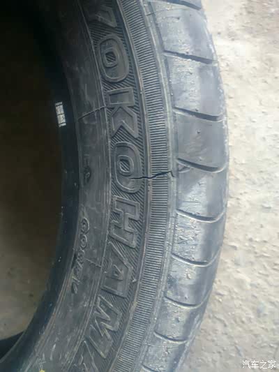

这个严重吗?
秃废8743
0浏览 · 2017-01-24 16:11
精英的有老司机吗?看看还可以用吗?
不知道怎么搞的也没有刮胎

跑高速的话千万别用,很危险的,这种最好换轮胎,不要修复,修复后也是有安全隐患的,希望采纳

如不起鼓包不漏气,建议放在当后胎使用

为了自己,不差那几百块钱,换了,万一爆了岂不是得不偿失。

要是修也能修,修没有换的保险,经常低速开可以修复,开快了就危险了,希望采纳

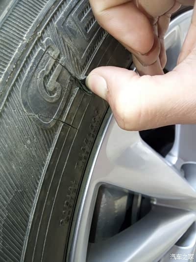

并排俩口子且垂直于胎壁,别用了(车轮每转一圈,上松下压,都在给口子“撒盐”);
别纠结,要过年了,赶紧换了吧;
安全比钱重要(大过年滴,弄得提心吊胆的影响心情)。

侧面必须换 无法修复

我的跟你那伤的差不多,火补下放到后面,可以用的,

果断换了吧

很严重,不能使用。胎侧是最薄的部位,损伤到这样程度了,绝对不能用,哪怕做备胎也不行。

很严重,赶快把轮胎换了吧!要不然跑起来会爆胎的

为了自己及家人的安全,建议更换
