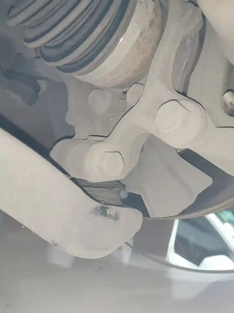

2016逍客,9年92000公里了,基本市区和高速,去途虎保养,检查发现说前轮左右这个拉杆球头有老化,否则风险很大,其实这里老化前几年日产维修店也说过报价4000多,这次途虎报价2300包含四轮定位。还想再开个3-5年,不知道还能顶得住吗?

这个胶套只是起到一个防尘和固油的作用,你可以检查一下球头有没有间隙,如果有间隙了就必须更换了,如果没有一点晃动矿量,可以网上购买胶套请修理店师傅帮忙换。(还可以先往胶套内部加注黄油,然后自己用橡胶包裹,但是要注意经常检查。)

球头的胶套都裂了,必须得换!这东西关乎方向控制,不换跑高速很危险。途虎2300带定位的价格不算坑,想再开三五年,直接换了最稳当,别省这个钱。

我的一年前就换了

我的17款的也是这样,自己网上买了整套胶套,等有时间找修理店换一下
