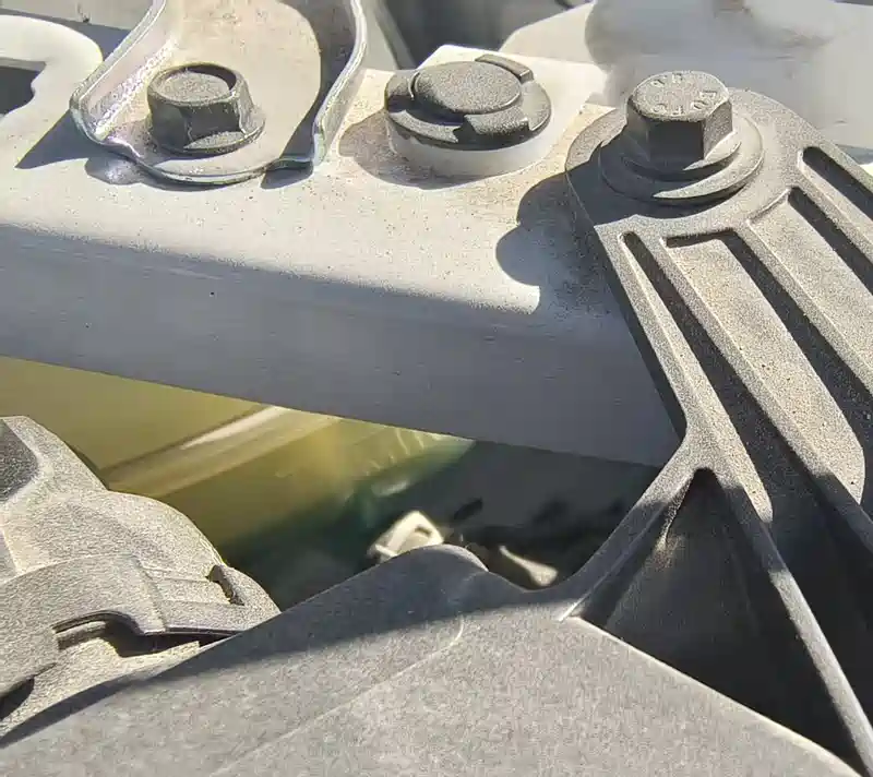

问 冷却液要不要补充? 删除 推荐精华 置顶 取消置顶 关闭回复 打开回复 推荐编辑 楼主禁言 移动帖子 重置头像 操作记录 中签就买车 0浏览 · 2026-01-27 10:10· 发布于北京 兄弟们,帮忙给看下我这个冷却液要补充吗?春节长途旅行,怕车子半路趴窝。2023款经典逍客 举报 打开汽车之家 阅读体验更好 相关问题 更多 问21款机油问题 0回答 问17逍客 0回答 问23逍客车友来了 0回答 问逍客发电机异响 0回答 问逍客漆面薄是通病吗? 0回答 问怎么解决动力弱 0回答 全部回复 只看楼主 小牛王1 关禁闭 已屏蔽 逍客春节长途前检查冷却液只需看副水壶液位,在MIN和MAX刻度之间就无需补充,低于MIN刻度则必须补加原厂规格长效乙二醇型冷却液(应急可加少量纯净水),建议补至刻度间偏上位置;同时检查副水壶盖子、水管接头有无渗漏,冷却液无浑浊异味就无需整体更换,液位正常且无渗漏的话,长途行驶无需担心冷却液相关故障。 01-27 10:29 来自吉林 回复 沙发 屏蔽此人 举报 删除 取消删除 禁言 重置头像 共有条对话 > 凯普狄诺607 关禁闭 已屏蔽 雪铁龙C5 这个液位是变化的,因为是根据冷却系统的需要,工作状态下的液位可能是略微低一些,非工作状态下的液位是高一些的,目前来说液位差点建议补加。 01-27 10:36 来自上海 回复 板凳 屏蔽此人 举报 删除 取消删除 禁言 重置头像 共有条对话 > redhatc 关禁闭 已屏蔽 在min那了 保险起见 加点吧 01-28 18:47 来自湖北 回复 地板 屏蔽此人 举报 删除 取消删除 禁言 重置头像 共有条对话 > 中签就买车 楼主 关禁闭 已屏蔽 防冻液在4S店买还是在某宝上买?4S店贵点,但保真,网上买便宜,但无法辨别真假。老哥们有从网上买的吗?给个链接。 01-30 13:06 来自北京 回复 举报 删除 取消删除 禁言 重置头像 共有条对话 > 还想在主楼增加内容?点击续写主楼内容 登录 参与更多互动 发表回复 打开App,查看更多评论 首 页 上一页 下一页 末 页 跳 转 取 消 还想在主楼增加内容?点击续写主楼内容 登录 参与更多互动 系统故障 发表回复 图片最多上传9张 微信好友 微信朋友圈 新浪微博 QQ好友 QQ空间 取消 相关推荐 加载中
