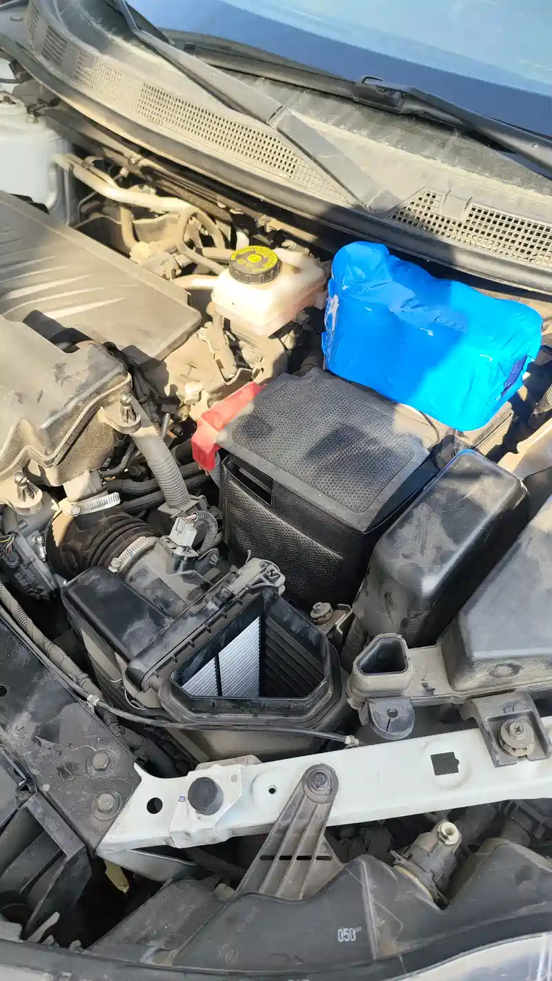

19款逍客两年前换过一次电瓶,现在开的少在驾驶舱内加了电压表。虽然没有出现打不着火的情况但这个季节明显感觉启动没力,电瓶电压掉的厉害,三四天不开电压在12v左右,启动瞬间电压跌倒10.5。做了个超级电容组可是发动机仓没空间,准备放车内又没找到能穿过线的地方,原车线束的过孔是用胶套包裹着的,看了下胶套比较紧,不破坏的情况下很难穿不过去。广大车友有改过的没?你们是怎么弄的,在尽量不破坏原车结构的情况下有其他方法吗?

有用?铅酸电池也就3.4百吧

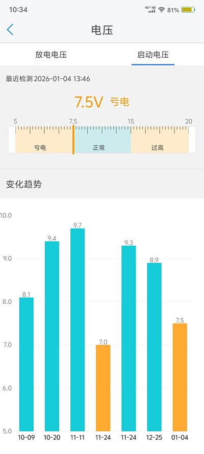

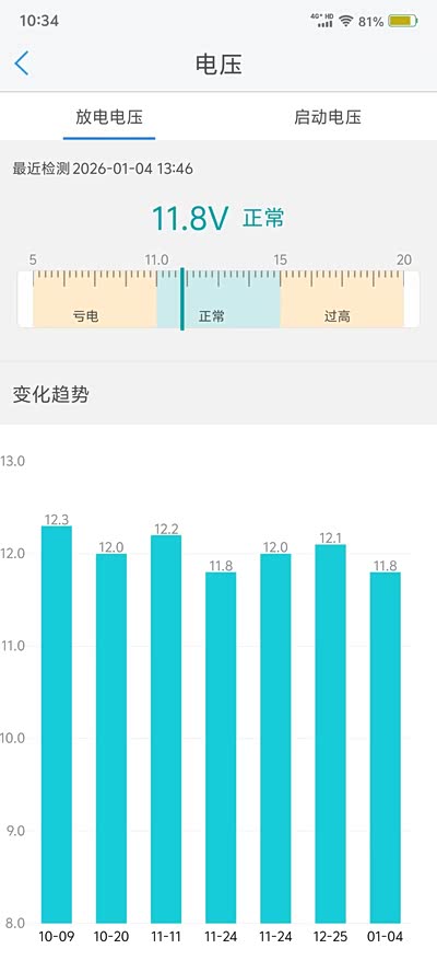

    去年换的新电瓶,一直在跑,0度左右的气温,早晨启动最低电压能拉到8.5V,给电瓶充满电,第二天启动电压9.7V。装了技师盒子,它提示启动电压7.5-15V 区间为正常。

    我前几年就整了一个,不敢并在电瓶上!夏天热的时候充电保护板不一定靠得住,
    过充电怕爆炸。现在气温低,临时拿出来掐上电极上非常好用。

    你也是人才,发动机仓那么热,你不怕电池爆了?

      电瓶并联超级电容不要一味追求大容量,调研了多种市售启动器,电容组容量超过60法拉对帮助启动意义不大,反而在启动后回充电时对发电机系统不友好。小电容组体积不大,包裹多层保温反射膜不用担心传热问题。不建议搞理想二极管继电器ACC控制线限流充电等逻辑控制电路,咱们手里的元件不是车规件,元件线路越多风险故障点儿也越多,车辆长期颠簸状况下越不可靠。我调研测试半年后最终选用33法拉电容组,目前用的不错。
