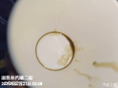

因是入的二手,目前9万公里,不知道原车主是否换过变速箱油,看论坛有车友在说可以测变速箱油劣化值,请问车友们这个是在4S店才可以测吗?还是说其他也有地方可以测?还有就是这个变速箱油劣化值多少就该换油了。

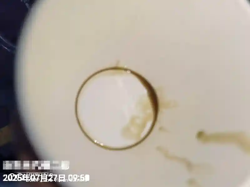

这是今年7月做保养时放的一点变速箱油,师傅说是正常的。

19款逍客已行驶9万公里,为保险起见,建议直接更换变速箱油。提到的“劣化值”需连接日产专用诊断电脑读取,最准确的地点是日产4S店。该值接近或超过21万时必须更换,但经验表明达到5-8万时即可考虑更换。鉴于是二手车且历史不明,无论检测数值高低,从保护变速箱和行车安全的角度出发,都推荐尽快安排更换,以避免因油液问题导致更大的损失。

检测日产逍客变速箱油劣化值并非只能在4S店进行,一些专业的汽车维修店也可以通过专业的检测设备。

一般都考虑换车的,不会还专门跑去还换一下变速箱油,9~10万公里左右可以考虑自己换一下了。

建议自己换

二手车到手,保养信息大都缺失。所以甭管之前换没换过,也别费劲去找啥劣化值了,直接换掉。建议4S店重力更换,2桶油包工时大概600多块钱吧,换个安心。
